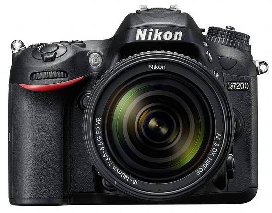

Je to jednooká zrcadlovka s tělem z hořčíkové slitiny utěsněným proti prachu a vlhkosti. Je vybavena snímačem s efektivním rozlišením 24.2 milionů bodů, týmž jako v modelu D5300. Snímač nemá nízkofrekvenční filtr, je nyní podpořen novým procesorem Expeed 4. Citlivost dosáhla rozsahu od 100 do 102 400 ISO. Počet zaostřovacích bodů stoupl na 51, AF modul je Multi-CAM 3500DX II a měl by být schopen ostřit při -3 EV (k takovým údajům obvykle poznamenávám „zlatý voči“). Sekvenční focení má rychlost 6 oken / sec, v režimu 1,3 crop až 7 fps (ten 1,3 crop znamená, že se využije menší plocha snímače, tedy menší rozlišení a tudíž menší objem dat, jež je nutno zpracovat). Ten crop 1,3 je zajímavý i v tom, že je téměř celý kryt zaostřovacími body modulu Multi-CAM 3500DX II., toho jsem si všiml už na D7100. To je velmi významný prvek a může to pro určitý typ fotografování být i dobrý argument pro používání crop režimu. Autofokus je vybaven mechanickým převodem, takže přístroj může spolupracovat i s objektivy Nikon bez vnitřního motoru.
Video je HD 1920, v 1,3 crop režimu je schopno natáčet frekvencí 60 oken/sec. Přístroj má wi-fi s NFC (připojení mobilu přiložením). V tomto ohledu je to velká přednost oproti o polovinu dražšímu Canonu 7D Mk II, který wifinu nemá, dle oficiálního vysvětlení proto, že má kovové tělo.
Rozsah časů je od 30 sec do 1/8000. Hledáček je přirozeně hranolový se 100% krytím, přístroj má vestavěný blesk s dosahem 12 m na 100 ISO a synchro časem 1/250 sec.
Baterka EN-EL15 má vysokou kapacitu 1100 fotek, fotky se zapisují na karty rodiny SD (dva sloty). Tělo váží 675 g a měří 36 x 107 x 76 mm. Je tedy menší a výrazně lehčí než odpovídající Canon, kdežto Pentax je ještě o půl centimetru na délku i na výšku menší, avšak o 120 g těžší.
Parametry tedy má úctyhodné a předchází ho výborná pověst z předchozích dvou modelů sedmitisícovkové řady. Zlepšený je tedy zaostřovací systém, zvětšená vyrovnávací paměť (malý buffer byl nepříjemný nedostatek předchůdce, tím spíš, že jde o svižný přístroj, jako dělaný pro práci reportážního typu) a velmi vítaná je vysoká kapacita baterky.

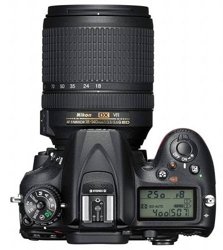

Přístroj se zapíná páčkou u spouště, je to nejpohodlnější a nejrychlejší systém. Hned u spouště je další spoušť pro video a tlačítko pro korekci expozice, na příhodném místě, poslepu je snadno nahmatatelné. O něco vice vzadu je tlačítko pro nastavení režimu měření expozice, načež následuje stavový displej.
Vlevo od hledáčku je kruhový volič režimu. Ten je aretovaný tlačítkem v ose kroužku, takže je vyloučeno mimoděčné přenastavení (které zničilo už tolik – obvykle nejlepších – obrázků...). Najdeme tu obvyklou čtveřici PSAM (program, priorita času / clony a plný manuál), dále pak „zelený automat“ pro začátečníky, blokaci blesku, scénické režimy, dvě pozice pro uživatelské nastavení a „effects“, soubor legrácek typu „miniatura“ a „silueta“.
Pod tímto voličem má kroužek s volbou toho, co se označuje „drive“ - tedy singl snímání a dvě rychlosti sériového, tichý režim, samospoušť a zvednutí zrcátka.

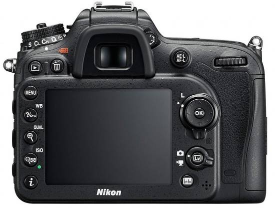

Další sada ovládacích prvků je na zadní straně. Pod hranou je zleva tlačítko na prohlížení a mazání, blokace expozice a ostření a zadní roller. Vlevo od displeje je tlačítko pro menu, WB, kvalitu obrazu, ISO ( a zde je možno nastavovat pomocí tlačítek vlevo od displeje ISO, WB i velikost a kompresi obrázku) a dole I tlačítko, což je fakticky jakýsi pomocný setup anebo, chcete-li, sada zkratek do různých částí menu. Odtud je přímý vstup do uživatelského menu pro definici tlačítka, jež defaultně slouží k ověření hloubky ostrosti (je a vždycky bylo k ničemu, protože sice po stisku zacloníte, ale pak nic pořádně nevidíte). Dále je tu možnost nastavit a naladit HDR (skládání obrazů o různé expozici). Nicméně mimořádně důležité jsou dvě položky, které umožňují nastavit funkci na funkční tlačítka, umístěná na přední stěně. Vždy nabízí dvě možnosti, jednorázovou funkci anebo funkci plus možnost volby rollerem. Takže je možné např. volit změnu formátu DX-DXx1,4 crop, jednorázově, anebo třeba HDR a na rollerech pak nastavujete vypnout/zapnout a sílu HDR. To je velmi užitečné a stojí za to systém pochopit a používat. Důležité je i info tlačítko na druhé straně displeje. To otevře stavový displej a zde máme přehled o umístění zaostřovacího bodu (lze ho měnit čtyřcestným voličem). Parametry ale nelze zde měnit, je to čistě informativní nástroj.
Menu má položky prohlížení, fotografování, uživatelské funkce, nastavení a pak další dvě pozice pro retuš fotek. Bývám k této funkci skeptický, nicméně vzhledem k tomu, že je přístroj vybaven wifinou a že tudíž lze právě pořízené fotky jaksi odvysílat do světa, je tato funkce přinejmenším omluvitelná (přestože pochybnosti zůstávají). Poslední pozice s posledními funkcemi, je to vlastně výběr toho, co pořád používáme.

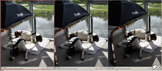

Když Nikon přišel s 24mefovými snímači pro APS-C (DX) formát, strhl se povyk, a kde kdo měl starosti stran dynamického rozsahu. Někdy... nikoli neoprávněně. Při uvedení D7200 sliboval Nikon významné zlepšení v tomto ohledu. Sklony k přepalům zde nejsou, takže o tlačítko korekce expozice se nemusíme zajímat – tím spíš, když budeme fotit v RAW (NEF) režimu. V recenzích přístrojů Nikon jsem obvykle vyjadřoval své pochybnosti o efektivitě D-Lighting režimu. Posuďte sami, týká se mírného projasnění stínů, vlevo je zapnutý v high režimu, uprostřed je v auto režimu a vpravo je vypnutý. Jasový rozdíl osvětlení scény je ovšem značný, takže příklad svědčí o velmi slušném vypořádání s rozsahem jasů – i bez jakékoli korekce.

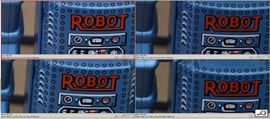

Pokud jde o vysoké ISO, zde došlo k významnému pokroku. Hodnota 3200 nebo dokonce 6400 ISO už není směrovka ke zkáze, jak se lze přesvědčiti na snímcích 15 a 16 v našich Ukázkách. Zde je standardní srovnání 1250, 1600, 3200 a 6400 ISO při 100% zvětšení.
