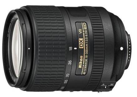

Zoomuje mechanicky (aby ne!) , přičemž při zoomování se mění délka objektivu. Z krajnosti do krajnosti je to zhruba čtvrtkruh, odpor je poněkud nestejnoměrný, jde hladce na kratších ohniscích a pak poněkud zatuhne. Zoomuje se širokým kruhem s vyznačenými hodnotami ohniskové vzdálenosti (fyzické, nikoli přepočítané). Na mezikruží je umístěn zámek, zabraňující nechtěné změně ohniska, nicméně jsem nepozoroval, že by ke změně ohniska objektiv měl tendenci. Užší kroužek je určen k ručnímu ostření. Nejblíže tělu je přepínání ručního a automatického ostření a vypínač stabilizace.

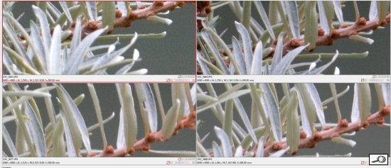

Lepší výkon podává při ohnisku 105 mm. Tady je už klasicky nejlepší při cloně F8.0 a pak jde kresba dolů.

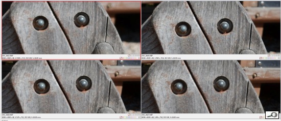

Podobně se chová při ohnisku 300 mm, nejlepší je při F8.0 a pak to jde dolů.

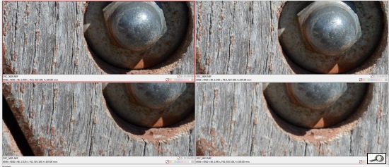

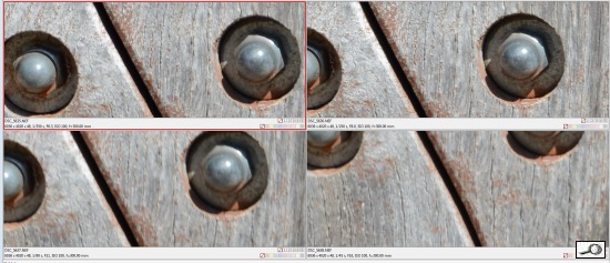

Stabilizace vcelku bezpečně zvládne čas 2x delší než je tabulkový, tedy 1/250 sec při 300 mm ohnisku. Pak už je to slabší, ale je to pořád v rámci „přibližné kresby“, není patrné rozhýbání. Ostatně, při dnešní hustotě fotodiod je poučka o „tolikátině vteřiny“ značně pochybná a rada zní – chcete mít ostré fotky? Foťte na krátké časy! Na ukázce jsou snímky při 500, 250, 125 a 60.
