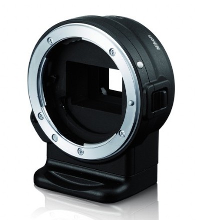

Konvertor je v podstatě mezikus – on totiž konvertor v pravém slova smyslu má optiku, tedy čočky a vstupuje do optické soustavy, kdežto toto je opravdu jen mezikus, skrz je volný průchod a stará se jen o elektronickou komunikaci mezi objektivem a fotoaparátem. Něco jako mezikroužek. Prodlužovací faktor nemá žádný, jen to nasadíte na tělo a na to připevníte do bajonetu objektiv a je to.

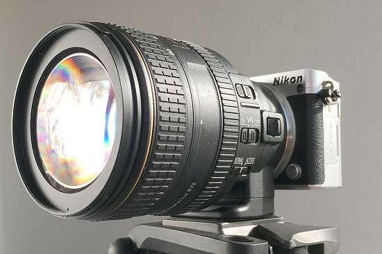

Výsledek je mírně obludný. Na obrázku je objektiv VR 16-80/2.8 – 4.0, velmi kvalitní základní objektiv pro DX zrcadlovky. Je větší a těžší než tělo a tím právě ta lehkost a nenápadnost, tudíž hlavní půvab systému Nikon 1, je poněkud nakopnuta. S tím se ale počítalo.

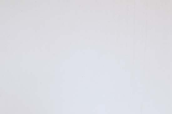

Přirozeně že optické vady nebudou žádné, využívá se ideálního středu obrazového pole. Takhle nulová vinětace se málokdy (=nikdy) vidí.

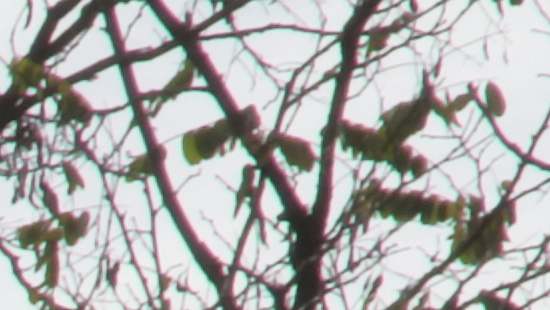

Nějakou tu aberaci jsme ale v rohu vychytali – 100% výřez.
