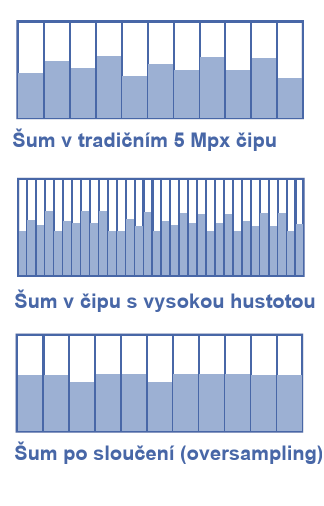

Znamená to tedy sloučení dílčích osmi informace do jedné jendotky. Připomíná mi to moderní inkoustovou tiskárnu. Ta má schopnost tisknout dejme tomu v 1200 dpi. Vtip je ale v tom, že nikoli každá z těch kapek je plnohodnotně namíchaná v barvách CMYK. Tyto sub-miniaturní kapky se slučují a ve výsledku je tiskový bod větší, dejme tomu 300 dpi, a teprve ten nese plnou barevnou informaci. Zde je schema šumu převzaté z Bílé knihy:

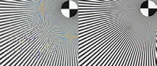

Bílá kniha zveřejňuje tento porovnávací diagram, vlevo klasika, vpravo PureView:

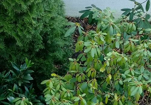

Kde dneska seženeme skutečný pětimegový fotopaparát... Někdo ho možná má v zásuvce, já ne. Srovnal jsem tedy něco, co nepokládám za plně srovnatelné, nicméně obrázek to podá. Oversampled fotku z Nokie Lumie 1020, a šestimegový snímek ze zrcadlovky Nikon D5300. Přitom ten Nikon je 24megový přístroj, takže jeho šestimegový výstup je též oversampled. Výsledek je zřejmý, jde o 100% výřez:
Nokia Lumia 1020
Nikon D5300
Oversampling tedy v této soutěži skutečně vítězí. Nokia je průkopníkem v této technologii. Ta je rok stará, jistě má vývoj před sebou. Sám model Nokia Lumia 1020, jak jsem ho recenzoval, má slabinu především v pomalosti, jak by ne, to vše o čem se bavíme je nesmírně výpočetně náročné. A také miniaturní objektiv nepodává v rozích oslnivý výkon. Princip ale nosný je a určitě má velkou budoucnost. Obrázky PureView v plném rozlišení můžete psoudit v mé recenzi Nokie 1020.
