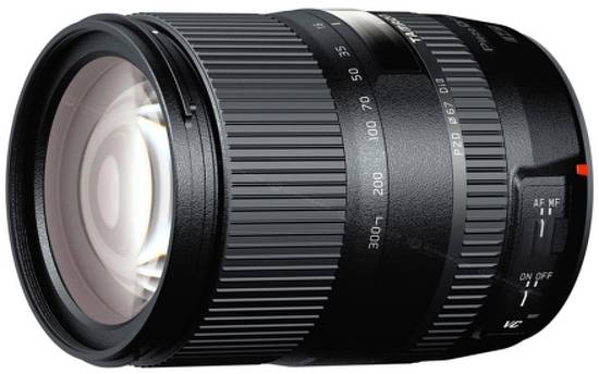

Nejdříve rozluštíme název. Výrobce, rozsah ohnisek a clon, to je jasné. Di I znamená, že objektiv je optimalizován pro APS-C formát (Di je pro full frame a Di III pro mirrorless přístroje). VC je stabilizace a PZD je piezoelektrický pohon autofokusu, sonický motor s možností doostřování i při aktivním autofokusu. Mimochodem, toto je novinka, starší provedení PZD to neumožňovalo. Macro je také jasné, byť zjistíme, že to skutečné makro neumí, že je to jen trik.
Objektiv má 16 členů ve 12 skupinách, ze schematu optického řešení vyčteme, které členy jsou UXR (s extra vysokým indexem lomu) XR (vysoký index lomu), LD (nízký rozptyl, červené jsou lisované asférické a růžové hybridní asférické, kombinace skla a tvrzené pryskyřice. To vše proto, aby objektiv byl co nejmenší a nejlehčí.
Úhel záběru, měřeno po úhlopříčce, je 82°12' - 5°20' . Ostří od 39 cm, což má při ohnisku 300 mm efekt velkého přiblížení (1:2,9, tedy makro 1:1 to rozhodně není). Největší clona je F22 až F40, clona má 7 lamel. Průměr filtru je 67 mm a rozměry d x š jsou 99,2 x 75 mm. Váha 540 g.
Objektiv je plastový, utěsněný proti postříkání, bajonet je kovový. Ostření je vnitřní, nic se při ostření nepohybuje, zoom je vnější a při zoomování se délka zvětšuje. Objektiv má dva prstence, širší je pro zoomování – dá se zablokovat, aby se objektiv samovolně neprodlužoval při nošení, užší je pro ruční ostření. Na objektivu je stupnice vzdáleností a stupnice ohniskových délek 300 – 200 – 100 – 70 – 50 – 35 – 16. Připomene nám to, kolik objektivů nahradí...
Na své levé straně má přepínání autofokus – ruční ostření a vypínání / zapínání stabilizace. V dodávce je kromě krytek i sluneční clona typu kopretina.

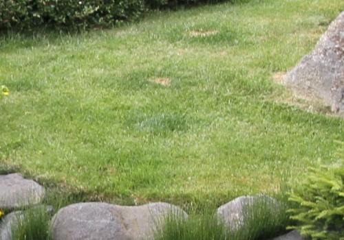

Objektiv skvěle padne do ruky. Zoomování je příjemně tuhé, v podstatě plynulé. Ani s ostřením nejsou potíže. Příjemným překvapením je kresba. U širokorozsahových zoomů bývá problém s rohy, zde je kresba podivuhodně vyrovnaná:

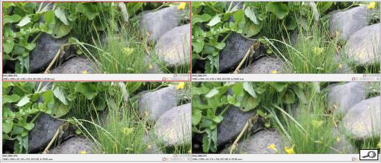

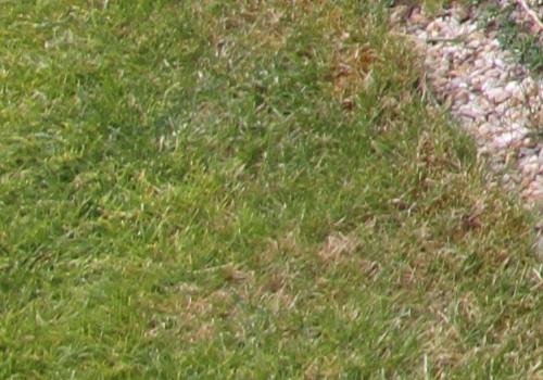

Nahoře ukázka rohu, dole středu. Volil jsem trávu,protože hodně krotitelů pixelů se na rozmydlenost trávy zaměřuje:
Kreslí velmi dobře od plné světelnosti, začne vadnout na F11 a dál už je to horší, což ovšem je zcela standardní. Tato ukázka je při ohnisku 16 mm:
Při ohnisku 70 mm je plná světelnost slabá, vrchol je u clony 8.0 a pak to jde dolů:

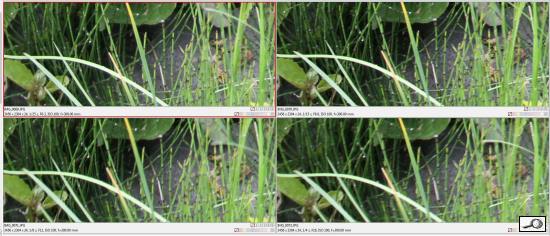

Podobná situace je při delších ohniscích, zde je ukázka 300 mm:
Je tedy žádoucí se pokud možno držet kolem F8.0 a raději přizvednout ISO, než nastavovat plnou světelnost, pokud to světelné podmínky umožňují.

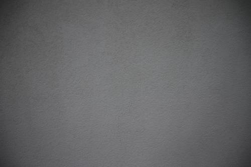

Vinětace je při ohnisku 16 a cloně F3.5 markantní a projevuje se i při vyšším zaclonění.

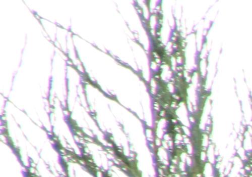

Barevná vada je v rozumné m íře. Naše ukázka je výřez z rohu přeexponované fotky při ohnisku 300 mm, zde byla zjištěna největší:
Při ohnisku 16 mm je zcela nepatrná, opět 100% zobrazení z rohu, tady není o čem mluvit - připomenu, že jde o obrovské zvětšení:

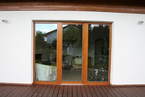

Soudková vada je při 16 mm značná, jistě to není objektiv pro focení architektury a interiérů.
