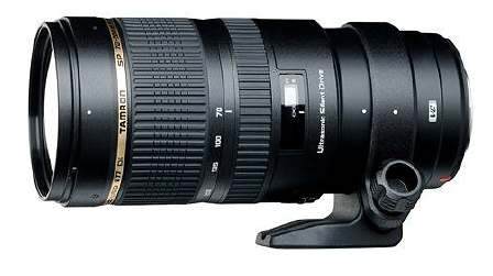

Má 23 členů v 17 skupinách, přičemž 4 čočky jsou LD (Low Dispertion) a 1 XLD (Extra Low Dispertion) – jde o čočky ze speciálního optického skla, vylučující barevné kontury. Objektiv je stabilizovaný a utěsněný proti prachu a vlhkosti. Ostření obstarává sonický motor (Ultrasonic Silent Drive) – toto řešení umožňuje ruční doostřování. Je určen pro zrcadlovky jak menšího formátu APS-C, tak pro full frame přístroje s čipem velikosti kinofilmového okna.
Stabilizaci zajišťuje nově vyvinutý systém na bázi tří elektromagnetických cívek, které jsou s pohyblivým prvkem optické soustavy v kontaktu přes keramické kuličky. Výrobce vysvětluje, že nové řešení ušetřilo váhu zařízení a tudíž systém pracuje rychleji.
Na full frame přístrojích má rozsah úhlu záběru 34°21´- 12°21´, na malých čipech jsou úhly užší, 22°33´- 7°59´. Objektiv je dlouhý 188,3 mm, v průměru má 85,8 mm a váží 1470 g. Jeho clona má 9 lamel, rozsah clon je od F2.8 do F32. Přezoomováním se hodnota clony nemění. Průměr filtru je 77 mm.
Při zoomování a ostření se nic nevysouvá a neotáčí. K objektivu se dodává prstenec s paticí pro stativ. Na těle objektivu najdeme přepínač automatického a ručního ostření a vypínač stabilizace. Objektiv ostří od 130 cm. Pro kontrolu zaostření je zde okénko se stupnicí. O ruční ostření se stará užší kroužek blíže k tělu aparátu, zoomuje se širším prstencem, pohybem doleva se ohnisko zkracuje. Rozsah z extrému do extrému je cca 70 stupňů, zoomování je tedy velmi rychlé.
Mechanicky je objektiv proveden precizně. Zoomování jde hladce, právě tak jako ostření. Při protřepání se z nitra nic neozývá. Také při ostření je objektiv velmi tichý, jen stabilizátor si občas malinko brouká, ale rozhodně ne tak, aby to vadilo.

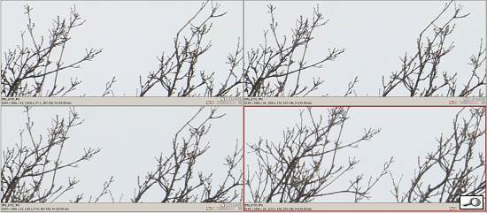

Kresba je prostě vynikající. Kresba je ultimativní už od plné světelnosti a nevadne ani při vysokých clonových hodnotách. Po chromatické vadě není ani stopy a také soudková vada není patrná. Jediným vážným nedostatkem je silná vinětace na full frame čipu. Zrcadlovky mívají v sobě korekci vinětace a chromatické aberace, ovšem při použití značkové optiky. Při plné světelnosti na full frame přístroji je to dosti nepříjemná vada ještě při cloně F24.0 a je patrná i při F5.6. Samozřejmě na APS-C čipu to není nic kritického.
Stabilizace pracuje opravdu vynikajícím způsobem. Uspokojivého výsledku jsem dosáhl i při exponování 1 / 13 sec z ruky – na ukázce zároveň vidíte ui kresbu, jde o výřez z rohu obrazu formátu APS-C.
