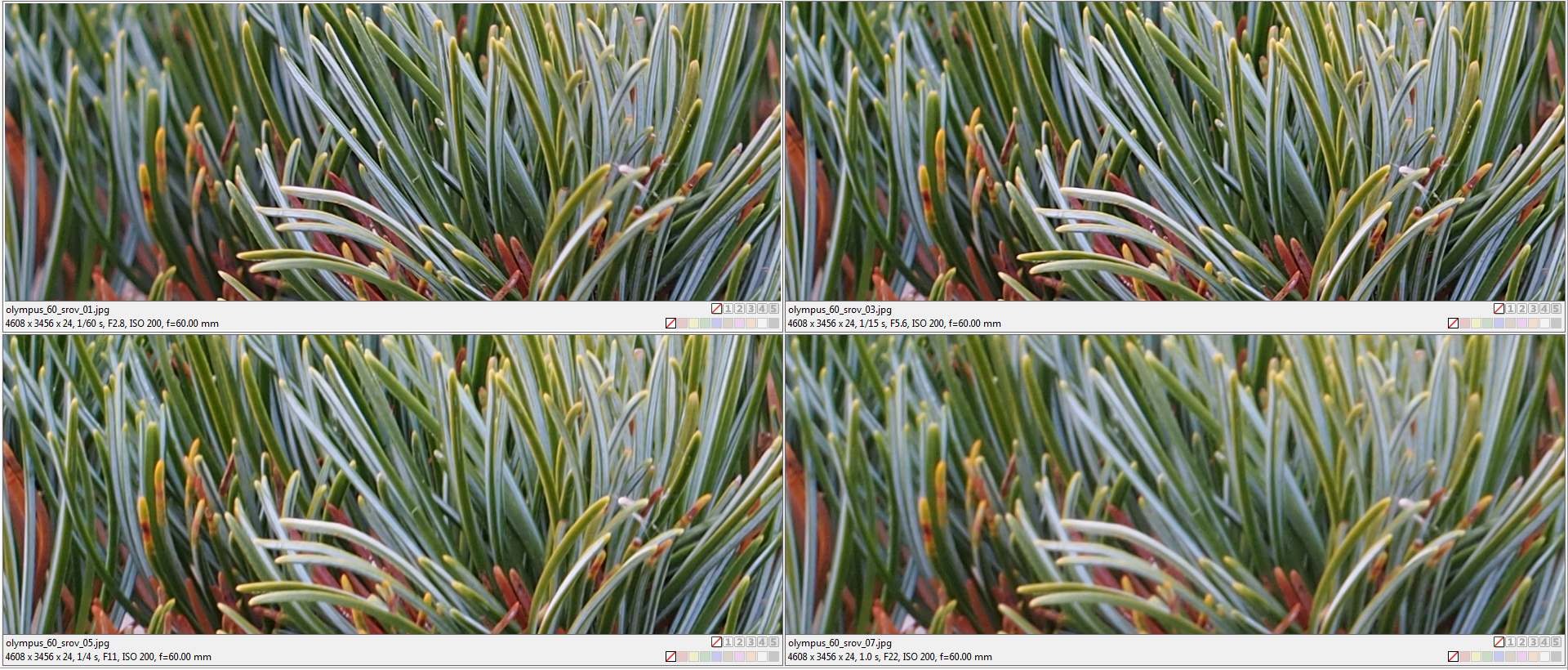

Kresba je skutečně ultimativní. Objektiv kreslí vynikajícím způsobem v celém rozsahu clon,  přirozeně že optimum nastává kolem F8.0 a od F11 klesá kresba v důsledku ohybu světelných vln kolem lamel clony (difrakce).
To ovšem má praktické důsledky pro makrofotografii, zde cituji z odkazované recenze. Při maximálním přiblížení 1:1 je už hloubka ostrosti velmi malá a pokud  ji chceme zvýšit clonou, připravíme se o optimum kresby právě onou difrakcí. Proto Robin doporučuje  mírnit se v přiblížení a pohybovat se v rozmezí od 1:2x výše. Autor upozorňuje, že podle jeho zkušenosti je výkon tohoto objektivu lepší než nabízí jakýkoli jiný objektiv jiných výrobců (a Olympusu také, protože srovnává tuto šedesátku s 50 mm makro Zuiko).
