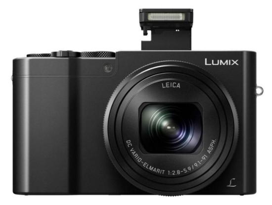

Jde tedy o kompakt, jeho jednopalcový čip nabízí 20 milionů fotodiod k tvorbě obrazů velkých 5472x3648 bodů. Na výběr jsou poměry stran 1:1,., 3:2 a 16:9, ovšem při 4:3 využíváme plnou plochu snímače. Obraz je zpracován procesorem Venus Engine. Iso má rozsah 125 – 12800, lze rozšířit na 80-25600. Optickou stabilizaci doplní ve videomódů hybridní pětiosá stabilizace. Objektiv má rozsah ekv. 25-250 se světelností F2.8-5.9. To je trochu podbaba, protože F2,8 to má na přesně 25 mm a jakmile s tím pohnete, rychle klesá: na ekv. 49 mm jsme na F4.0 a F5.6 na 125 mm, takže reálně lze počítat s F4.0 eventuálně F5.6. Autofokus je na principu analýzy kontrastu, v sériovém focení lze zajistit kontinuální autofokus až do 5 fotek za vteřinu, maximum je 10 fps. Přístroj ostří od půl metru, v makru od 5 cm, má 49 zaostřovacích bodů. Displej je pevný dotykový s milionem pixelů, krom toho je zde elektronický hledáček se 100% pokrytím scény (=co vidíme bude na fotce). Tento EVF má rozlišení 1,166 mega. Rozsah závěrky je od 60 sec do 1/2000, při použití elektronické závěrky je to 1/16000 sec. Přístroj má zabudovaný fleš s dosahem 8 m (ve specifikacích se lišácky píše, že při „auto ISO“, střízlivě odhadnuto při 125 ISO a F2.8 dosáhne tak 3 m. Zapisuje jak JPEG, tak RAW obrázky.

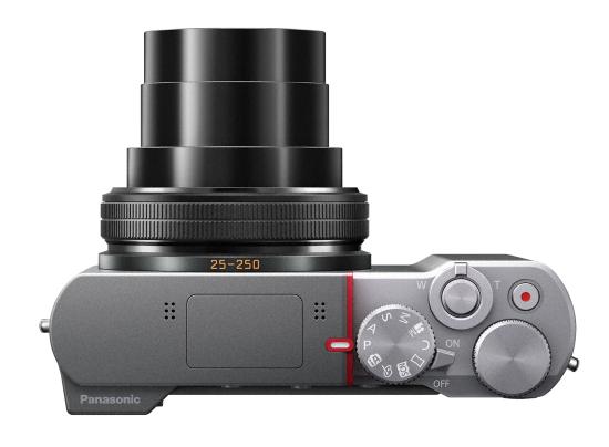

Přístroj se zapíná páčkou vedle voliče režimů. Na horní stěně nalezneme ještě spoušť s páčkou pro zoom a roller.

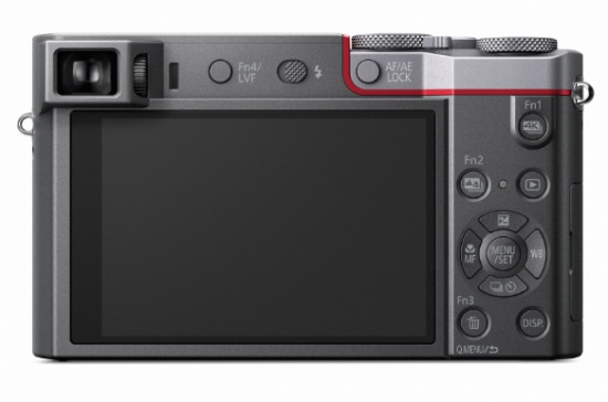

Na zadní stěně napočítáme čtyři volitelná Fn tlačítka, dalších pět je virtuálních a skrývají se za pravým okrajem obrazovky. Pod horní hranou je vedle elektronického hledáčku tlačítko pro volbu hledáček / displej, tlačítko pro aktivaci vyskakovacího blesku a uzávěr ostření a expozie.
Dále vpravo je Fn1, pod ním Fn2 a prohlížení. Čtyřcestný volič má předvolby, nahoru je to korekce expozice, vpravo WB, dole samospoušť a sériové focení a vlevo makro a manuální ostření. Pod tím je Fn3, které slouží jako koš při prohlížení a disp pro volbu stylu zobrazení na displeji. Vpředu je kolem objektivu prstenec s definovatelnými funkcemi. Já si tam navolil krokové zoomování – skáče to po tradičních hodnotách monofokálů: 25 – 35 – 540 – 70 – 90 – 135 – 160 – 200 – 250 mm ekvivalent.

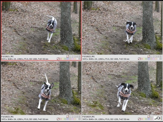

K přednostem patří rychlost, jak ostření, tak i sériového focení. Na ukázce je sekvence při sériovém focení v plném rozlišení.
V režimu 4K fotografie dostaneme sérii až 30 fps a lze pak vybírat optimální záběr. Tato frekvence slouží i pro funkci pozdějšího nastavení roviny ostrosti – přístroj průběžně přeostřuje a můžeme si pak vybrat, která že rovina ostrosti nejlépe vyhovuje našemu záměru.
