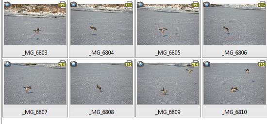

Leden je u konce, nejvyšší čas na novoročenku pro rok 2017! Urodila se mi v hlavě, když jsem pozoroval hladké přistání kačera na ledě na Sázavě v Kamenném Přívozu. A realizoval to v Photoshopu Elements. Myslím si, že je to nejvýkonnější editor, pokud jde o poměr cena / výkon. Ten předmětný obrázek je tento – nakopíroval jsem na sebe šest fází přistání statečného kačírka.
Těch fotek bylo původně osm, je to jedna dávka jako ze samopalu, z EXIF čtu, že to trvalo asi vteřinu a půl. Osm je moc, těch šest je tak akorát. Takže vyhodím dvě, které jsou si hodně podobné.

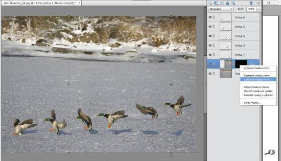

V další fázi na tuto vyretušovanou fotku postupně natáhnu všech šest vybraných obrázků. Každý bude v jedné vrstvě. Je docela důležité, abychom zachovali pořadí – a je jedno, jestli budeme postupovat od začátku přistání, nebo konce přistání. Ve výsledku by to mělo být asi takto:

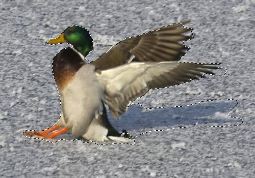

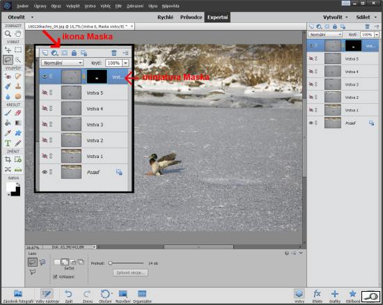

Teď se budu věnovat kačerovi. Nástroje Rychlý výběr a Laso ho vyberu do výběru – a patří k němu i jeho stín, ten je důležitý!

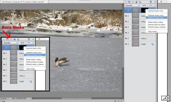

Následuje Miracolo, zázrak Photoshopu. Klepnu na ikonku Maska a zmizí vše, zůstane jen obsah výběru. Detail karty Vrstvy máte v obrázku.
Příkazem Aplikovat masku vrstvy smažu všechno, kromě přistávajícího kačírka. Z původního obrázku zbyl jen on sám. Takže ho mohu nástrojem Přesun – klávesa V – přestěhovat tam, kam potřebuju, doleva dolů.

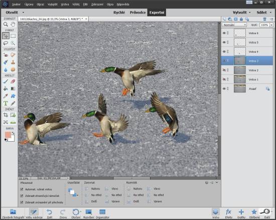

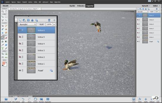

Hotovo, spokojeni? Dobrá, ale teď vám zkazím náladu. Musíte to udělat ještě pětkrát. Pokaždé zviditelnit vrstvu, vybrat Rychlým výběrem a Lasem, maskovat a pak aplikovat Masku, a přesunut na místo. Někdy to bude vypadat divoce:
Nesmíte ztrácet hlavu a hlavně - přehled, ve které vrstvě jste a co vlastně děláte. Nakonec se dočkáte finále:
