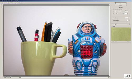

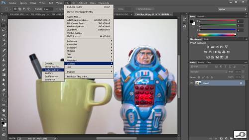

Otevřel jsem tedy konvertovaný obrázek v PS a aktivoval funkci Filtr – Zostření – Redukce chvění.
Objeví se dialog, který defaultně nabídne Rozsah stopy rozostření v obrazových bodech, dále zdrojový šum AUTO a vyhlazení a potlačení artefaktů 30%.
Chytří lidé jistě přijdou na optimalizaci těchto nastavení. Při zpracování tohoto obrázku jsem došel k hodnotám stopy na maximu 199, šum AUTO jsem nechal, zato jsem nastavil potlačení artefaktů na 4,1% a zvýšil vyhlazení na 40,5 %. Samozřejmě z toho nevznikne brilantní fotka – žádným doostřováním nevznikne brilantní fotka. Ale zajímavá funkce to bezesporu je a jistě najde své uplatnění.

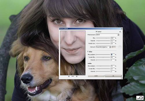

Chytré doostření je ovšem jiná káva. Zkoušel jsem to na fotce pořízené Janou Pavlíkovou na sobotním semináři mé Dílny.
Zřejmě dochází ke zcela jiným procesům než při běžném doostření. Samozřejmě nepřibudou žádné detaily, to by odporovalo zákonům informatiky. Nicméně lze z fotky vymáčknout maximum co do kresby.

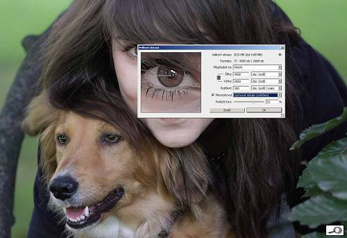

Převzorkování, tedy zvětšování obrázku obsahuje další novinky PS CC. Fotku Báry a její Emy jsem zvětšil z šíře 1600 na 4000 bodů – na jeden vrz (má se to dělat po 10%).

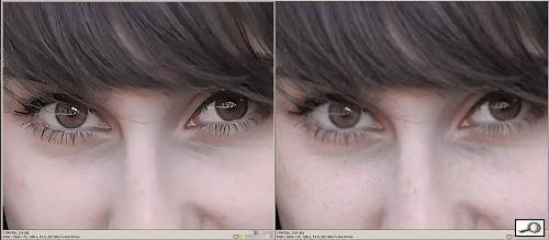

Pro převzorkování jsou doporučeny volby, stejně jako v PS 6CS, ale výsledek je jiný, vlevo CC, vpravo CS:
