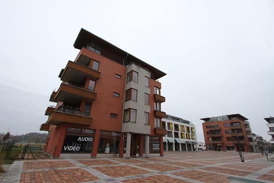

Novou funkci (samozřejmě po předchozím upgrade Photoshopu CC) najdeme v menu pod položkou Úpravy, nastěhovala se hned za Pokřivení loutky. Zde je ukázka silně pokácené fotky, pořízené širokoúhlým objektivem (ohnisko 10 mm na APS-C zrcadlovce).

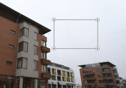

Po aktivaci funkce se kurzor změní a kliknutím se objeví tento rámeček:

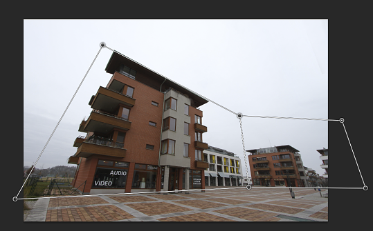

Ten umístíme do oblasti, kterou chceme upravovat. Pozor na to, je to „content aware“ funkce, tedy funkce ví, co se děje kolem, takže je třeba zabrat větší území, nejen – v našem případě – dotyčný dům. Těch rámečků lze do obrázku nasázet víc. Pokud jsou si blízko, spojí se a komunikují spolu, ale lze v obraze vzájemně některé oblasti izolovat. Na naší ukázce jsou spojené:

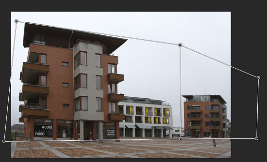

Pokud budou spojené, posun jednoho uzlového bodu ovlivní celou sestavu obrazců, pokud je udržíme izolované, lze každý nastavovat zvlášť. Zde jsou spojené:
