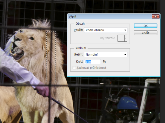

Photoshop, ale i Zoner dovedou vyplnit výběr podle obsahu. Začnu jednoduchým příkladem – část mříže vpravo od obličeje zvířete.
Abraka dabra, kouzlo se docela povedlo.
Běda ale, když se pokusím jít o něco níž, tam kde je ruka s bičem. Výsledek mě jen utvrdí v nedůvěře k tomuto nástroji.

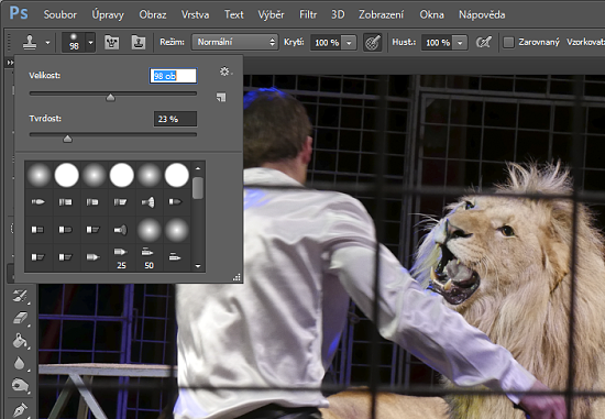

Nezbývá než dělat to ručně. Dělám to nástrojem Razítko – volit ho lze z palety nástrojů nebo stiskem klávesy S (Stamp). To je nástroj, který přenáší ze zdrojového místa na cílové místo obsah kruhového výběru. Vždy musím určit zdrojové místo – v Photoshopu je to stiskem klávesy Alt a klepnutím levého ucha myši, v Zoneru Ctrl + ucho myši. Pak přenesu kurzor na místo, kam chci obsah výběru přenést a stiskem levého ucha myši přenesu to, co je ve výběru ve zdrojovém místě. Nastavuje se jeho velikost a tvrdost – nula je vlevo, to je maximální rozpití, vpravo je 100% tvrdost. Na to není předpis, záleží na konkrétní situaci. Tady jsem volil asi čtvrtinovou tvrdost. Důležité je i krytí, v tomto případě volíme 100%., také hustotu. Položka Zarovnaný znamená, že se drží stálá vzdálenost mezi zdrojovým a cílovým místem. Když okénko Zarovnaný není zaškrtnuté, zdrojové místo zůstává stabilní.

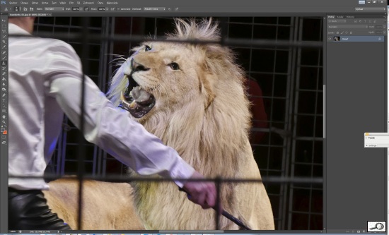

Velikost razítka volím takovou, abych zakryl prut, ale aby nebyla zbytečně veliká. Pak volím zdrojovou oblast – blízko cíle.
Na druhé ukázce se mi podařilo už část svislého prutu odstranit.
Je to věc trpělivosti. Je třeba postupovat pomalu, po částech. Je dobré si pracovní plochu zvětšit – klonovací razítko umí být zcela přesné, dají se přenášet i jednotlivé vlasy či lví chlupy. V Photoshopu – i v Elements, se to dělá dobře, protože při hledání cíle vidíme v kruhovém znázornění razítka obsah zdroje, takže lze přesně napasovat hrany. Zoner to neumí a tam je nutno podobu cíle odhadovat.
Na výsledném obrázku vidíte, že jsem nechal v záběru ošklivou vodorovnou tyč. Jenže, jak říká moje žena, lepší menší efekt, nežli velký defekt. Ta tyč skrývá detaily, které bych těžko vyrobil klonovacím razítkem, to bych musel nějak domalovat – detaily lvích tlap. Takže jsem to tam nechal být – vždyť každý vidí, že se to odehrává v kleci.
