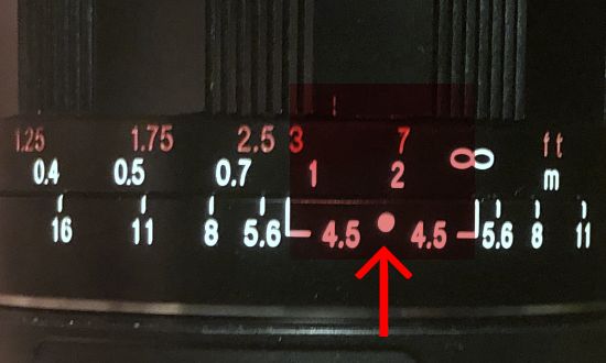

Je to náramně učený termín a občas se mě na něj někdo zeptá, naposledy pan Pavel S. Proč si o něm za dlouhých zimních večerů nepovykládat… Vysvětlím to nejlépe na příkladu. Objektiv Voigtländer 15/4.5 je vybaven řádným clonovým kroužkem a taktéž kroužkem na ruční ostření s vyznačenou stupnicí vzdálenosti a navíc, jak tomu bývalo v dobách, kdy ještě byl svět normální, na těle objektivu je vyznačena stupnice hloubky ostrosti. Takhle do pak vypadá:
Nahoře je stupnice vzdálenosti od 0,4 m přes 0,5 a 0,7 po 1 metr a 2 metry a nekonečno. Kulatý puntík je značka označující, na jakou vzdálenost je objektiv nastaven, na ukázce je to 0,7 m. No a ta dvojice číselných údajů, to je stupnice hloubky ostrosti. Na 4,5 je hloubka ostrosti něco přes 0,5 m po něco přes 1 metr atd., vždy je to od do.

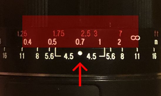

Hyperfokální vzdálenost, jak si ještě řekneme, má několik výkladů, ten nejčastější: je to vzdálenost na kterou ostříme, aby při dané cloně hloubka ostrosti dosahovala od nekonečna po nejbližší prvek v záběru, který má být ostrý. Tady je to vyznačeno:
Červené pole je hloubka ostrosti při cloně F11, zaostřeno je na 0,7 a hloubka ostrosti sahá od 0,5 m do nekonečna. Hyperfokální vzdálenost je při tomto zaclonění 0,7 m.

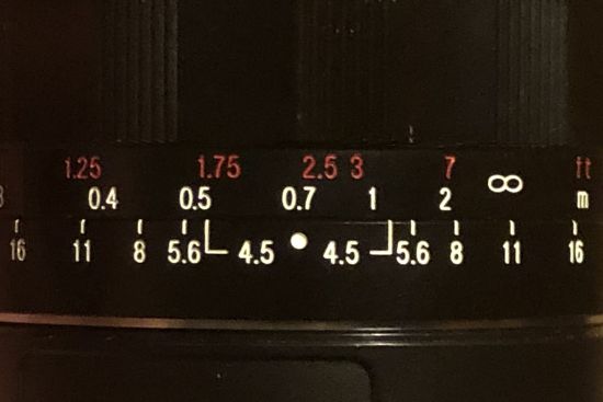

Kdybych ale zaclonil jen na F4,5, hloubka ostrosti by byla užší a hyperfokální vzdálenost by byla někde pod 2 metry.
