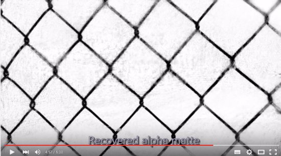

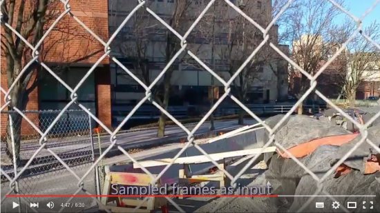

Jak na reflexy na skle Zatím na to funguje – jakž takž – polarizační filtr. Na obzoru je ale zcela nová technologie, založená na výpočetní technice. Neradujte se předčasně, bude se týkat nejdřív fotomobilů. Podotknu k tomu ještě, že dochází na moje slova, že velké pokroky se nedají ani tolik čekat od optiky a mechaniky, jako od výpočetní techniky. Tam je zřejmě prostor k inovaci netušený a závisí jen na rychlosti a kapacitě procesorů. Takže k věci. Vývojáři Google a MIT (Microsofte, slyšíš nás tam vzadu, kdepak jsi?) vytvořili algoritmus, který dokáže posoudit obsah obrazů zachycených z různé vzdálenosti. Například – odraz v okně a pohled oknem, nebo: drátěný plot a to, co je za plotem. V praxi to pak probíhá tak, že při fotografování je třeba pohybovat přístrojem. To co je blízko (odraz v okně, plot) se pohybuje vůči objektivu jinak než to co je vzdálené. Výpočet dokáže oddělit blízký a vzdálený odraz. Líp se to ukáže na příkladu, obrázky jsou získané z videa, které najdete na konci článku. Toto je výchozí obrázek:
Takto vypadá obrázek poté, co výpočet odečetl to, co je blízko:

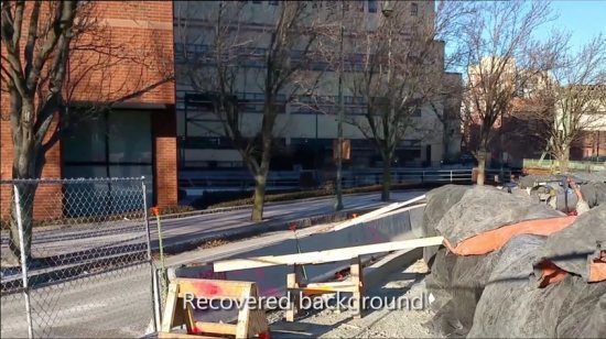

Ovšem, šílené (a zároveň logické) je i to, že výpočet dovede vyseparovat do samostatného obrázku  i to, co je vpředu... respektive – a to je princip – co leží v jiné rovině zaostření:
Jde totiž o to, že při příčném pohybu fotoaparátu dochází ke vzájemnému posunu pozorovacího úhlu blízkého a vzdáleného – a kde je rozdíl, tam lze dělit. Zatím se tomu říká Obstruction-Free Photography, čerti vědí, jak se tomu bude říkat nadále. Podstata je ale v tom, že je zde postaven na hlavu jeden ze základních kamenů fotografie – fotoaparátem nebudiž hýbáno! Naopak, pohyb je základní podmínkou. Nejdřív by se to mělo objevit v mobilech s Androidem. Jistě proto, že hraje roli malý fyzický rozměr čipu, na něm se paralaxa projeví jistě víc a rychleji, než na čipu s větším rozměrem. Navíc asi ten výsledek nebude stoprocentní a zcela dokonalý a při fotografování mobilem se z toho zas tak nestřílí. Zde je odkaz na Youtube, na šestiminutovém videu je to názorně ukázáno.
