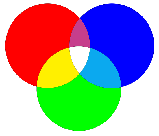

Papír je typicky bílý, tedy odráží maximum dopadajícího světla. Nanášením barev fakticky stíníme papír. V tom je ten vtip. Porovnejme si obrázky RGB a CMYK profilu. Toto je RGB:
Vidíme, že nanesením světelných ploch (pozor: jde o světelné plochy) na prolnutých dvou základních barvách vznikne doplňková – a ta je světlejší než obě základní, a nanesením všech tří vznikne bílá.

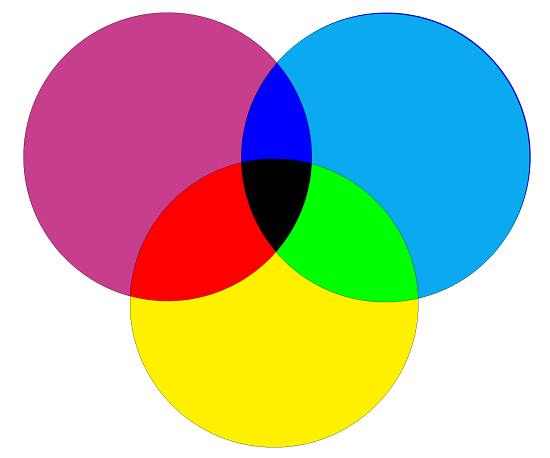

Toto je CMYK: Nanesením dvou doplňkových vznikne základní (purpurová + azurová dá tmavší modrou, azurová a žlutá dá tmavší zelenou, purpurová a žlutá dá tmavší červenou. Všechny tři pak dají dohromady černou.
To je samozřejmě teorie, jak ji jako první nastínili průkopníci teorie barev Isaac Newton a Johann W. Goethe (ano, TEN básník). Ve skutečnosti soutiskem barev CMY nevznikne K čili černá, ale špinavá hnědá a proto se používá ještě černý pigment (třebaže zase čistě teoreticky by ta černá měla sloužit jen k tisku soutiskových značek, proto ono „K“ znamená Key neboli klíč.
