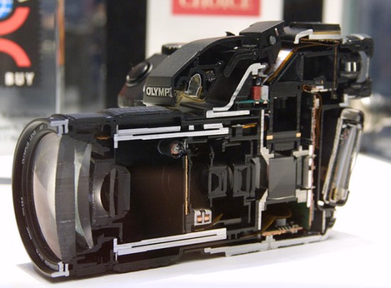

S řešením přišel například Olympus už před 15 lety ve své zrcadlovce s nevýměnným objektivem E-10. Vnitřní čočka jeho objektivu (ekv. 35-140 mm) měla průměr blízký úhlopříčce čipu (2/3 palce), takže vycházející paprsky měly šanci dopadat kolmo na celou plochu snímače. Olympus byl v té době už průkopníkem nastupujícího formátu Four Thirds. Z něho se časem vyvinul současný Micro Four Thirds formát Olympusu, Panasonicu, nástupce Kodaku a podle aktuálních fám snad v blízké budoucnosti i Sonyho. Smysl měl být mimo jiné i v optimalizaci dopadu světelných paprsků na čip, aby dopadaly co možná blízko kolmice. Na obrázku vidíte řez přístrojem E-10 a tam jsou čočky i snímač dobře vidět.

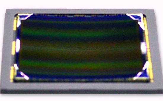

Řešení by samozřejmě bylo v zakřiveném snímači – a touto technologií se zabývá Sony. Firma už zveřejnila první, byť mnoho neříkající obrázek takového zařízení:

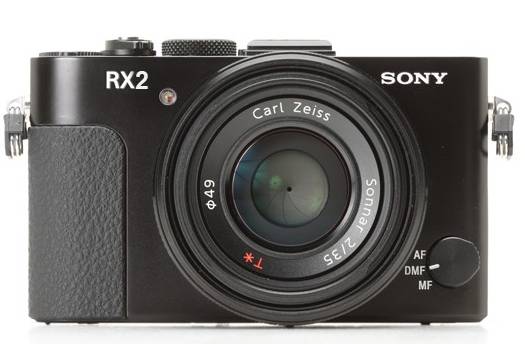

Podle prohlášení Sonyho mají chystané snímače mít 1,4x větší citlivost uprostřed a 2x větší na krajích než současné ploché snímače. A teď to překvapení: Sony chystá takové snímače pro mobily (očekávaně), ale i pro full frame přístroj, nástupce svého RX1. Se svým pevným 35 mm objektivem vysoké kvality je už RX1 na soudobé špičce. Na převrat moc nevěřím, protože dokonalost se už zásadně zdokonalovat nedá, ale uvidíme... až uvidíme.
