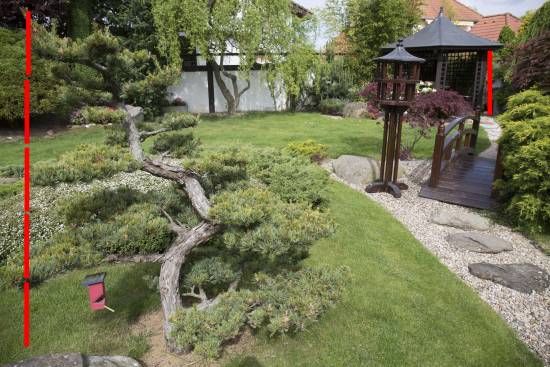

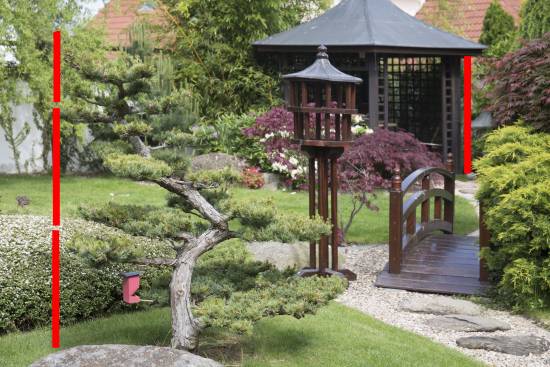

S jeho úvahou principiálně souhlasím. Problém plyne z toho, že se v běžném hovoru z praktického hlediska odchylujeme od přesně definovaného vyjadřování. Když tedy řeknu, že krátké ohnisko ve srovnání s delším ohniskem vede k jinému perspektivnímu zobrazení, mám na mysli tento praktický jev:
Na obrázku nahoře je naše zahrada ohniskem 24 mm na full frame, spodní obrázek je pořízen 3x delším ohniskem, tedy 70 mm.

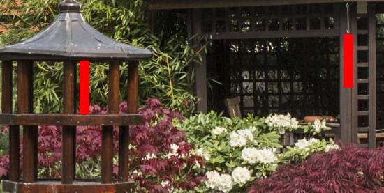

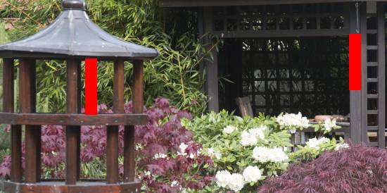

Asi se shodneme na tom, že horní obrázek vyvolá dojem větší prostorovosti než spodní. Když ale budeme měřit, zjistíme, že poměry vzdáleností se změnou ohniska (skoro) nezměnily. Udělal jsem výřezy z jednoho i druhého obrázku, a přenesl jsem výšku jednoho patra krmítka na altánek vzadu.
Nahoře je to z 24 mm ohniska, dole ze 70 mm ohniska.
Je to skoro stejné, rozdíl je myslím zanedbatelný. O výřezu píše i pan P.J. Právě ale ten hypotetický výřez je podle mého názoru zdroj mnohých nedorozumění. Výřez je v praktickém důsledku vyrovnání ohnisek. Aplikujeme tu přepočet ohniska, doslova crop factor – jde přece o crop, o výřez, anglické slovo crop skutečně označuje výřez. Výřezem z 24 ohniska jsem získal na rozměry v pixelech jiný rozměr než ze 70 mm a teprve zmenšením obou (ale v jiných poměrech) jsem je srovnal. Takže jsem vlastně dokázal, že dvě shodná ekvivalentní ohniska mají shodné podání prostoru.

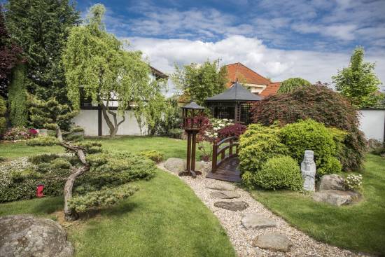

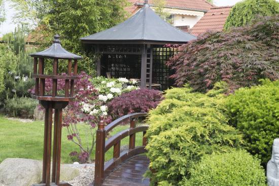

Myslím, že dobré vodítko mi poskytl nedávno můj posluchač, svým osobním zaměřením exaktně uvažující, když věci chtěl přijít na kloub a nakonec to vyjádřil nějak takto: jde o poměr velikosti popředí vůči pozadí. Srovnejme opět 24 mm a 70 mm, ovšem po změně stanoviště. Fotil jsem tak, aby borovice v popředí zaujímala více méně stejnou výšku a porovnejme ji s altánkem.
Nahoře 24 mm, dole 70 mm.
Porovnáním zjistíme značné rozdíly v poměru velikosti pozadí vůči popředí:
Opět nahoře 24 a dole 70 mm.
Vidíme, že se altánek v první případě vešel 5x, kdežto v druhém případě 2,5x.
