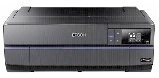

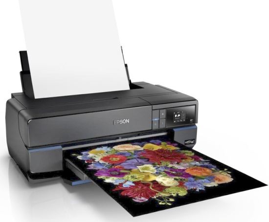

Tiskárna je to samozřejmě stolní, kancelářská. Měří 684 x 376 x 250 mm a váží bezmála dvacet kilo, k tomu je třeba připočíst rozměrný držák na roli fotopapíru. Nahoře je zásobník na papíry, má tři teleskopické sekce – lze ho složit a překlopit a slouží jako kryt. Dole je dvoudílný držák pro hotové tisky, A3 se tam vtulila bez problému, té A2 bych asi dělal oběma rukama záchranu. Lze tisknout i na tlusté papíry, ale ty se vkládají zpředu jaksi naplacato. Tiskárna si takový papír vcucne, na druhé straně ho vystrčí a pak na něj tiskne. Pokud chceme takto tisknout, je nutno sejmout držák role papíru.
Tiskárna má celkem tři zásobníky a je možné tisknout na podložky až 1,5 mm silné. Rozlišení tisku je 2880 x 1440 dpi. Tiskárnu je možné připojit k počítači přes USB kabel, lze ji ale zapojit do sítě přes kabel nebo Wi-Fi, kabel se nedodává (to je takový zvyk výrobců tiskáren, moc ho nechápu). Napájena je ze sítě.

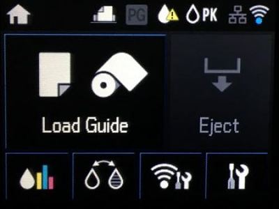

Tiskárna, jak už se stalo téměř normou, je vybavena výklopným dotykovým displejem (2,7 palce). Vedle něho je vlevo čtveřice tlačítek – vypínač, Home a Krok zpět, a jedna pozice kupodivu není obsazená. Podstatný je ovšem displej.

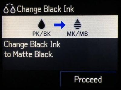

Zde se se mimo jiné přepíná režim tisku na lesklé nebo matné povrchy. Tím se přepíná použití specifického černého inkoustu – přechod z lesklého na matný režim a zpět je časově dosti náročný – za tři a čtvrt minuty se vám stačí uvařit kafe. Navíc, celý přechod konzumuje inkoust a s ohledem na cenu náplní musíme počítat s tím, že každý takový přechod bude stát skoro padesátikorunu. Podle specifikací přechod z matu na lesklý stojí 3ml inkoustu, z lesklého na mat 1 ml inkoustu.
Proto je třeba si dopředu rozdělit práci, buď lesklé nebo matné výstupy. Na displeji také volíme zdroj papírů, pokud chceme tisknout z role, dělá se to zde. V nabídce jsou A2, A3+, A3++, A3, A4, A5, A6, B3, B4, B5, B6, C4 (Envelope), C5 (Envelope), C6 (Envelope), Letter, Letter Legal, 10 x 15 cm, 13 x 18 cm, 13 x 20 cm, 20 x 25 cm, 100 x 148 mm, 17 " role a uživatelsky definovaný rozměr. Menu je řešeno velmi inteligentně, tedy intuitivně. K tiskárně jsem žádnou příručku nedostal a díky menu jsem ji ani nepotřeboval.

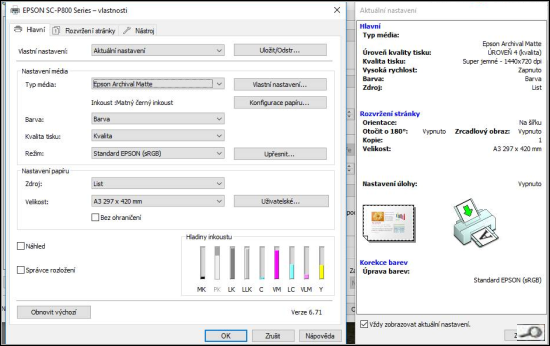

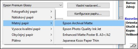

Pro vyzkoušení jsem používal tříhvězdičkový Epson Photo Paper Glossy (50 listů A3 stojí cca tisíc korun) na lesklé fotografie a pětihvězdičkový Epson Archival Matte Paper (50 listů A3 stojí 1700 Kč). Po instalaci ovladače pro tiskárnu – sama instalace byla absolutně bezproblémová – jsem tiskl ze Zoneru Photo Studia. Rozhraní je velmi přehledné – je zde třeba volit formát papíru a druh povrchu a pak už jen volíme fakticky komerční název papíru Epson.
Tiskl jsem v režimu, kdy barvy ovládá tiskárna. Nekonal jsem žádné experimenty s různými papíry – jsem stará konzerva a myslím, že tiskárna Epson má používat inkoust Epson a papír Epson a že je to tak nejlepší.

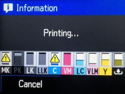

Během zkoušek jsem měnil dvě kazety – před vsunutím je třeba ji protřepat. Umístění je doslova blbovzdorné, špatně ji zasunout na jiné místo ani nelze.

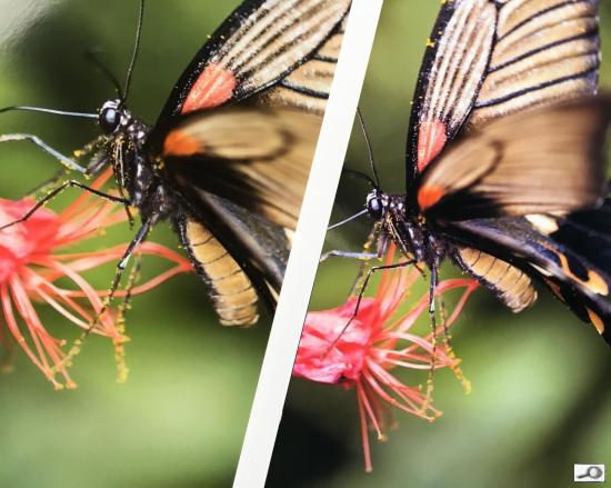

Tisk na lesklý papír měl zajímavé výsledky: ta L1800 dělala fotky jaksi barevnější, líbivější, kdežto P800 spíše decentnější, jaksi ušlechtilejší. Jakmile se ale v obraze objeví hodně tmavá, neřkuli černá partie, rozdíl bije do očí – pigmentová devítiinkoustová P800 má černou černou jako čerň sama, kdežto L1800 s jedním zásobníkem černé táhne do fialova. Když jsem svého času L1800 představoval, radoval jsem se nad kvalitou její černé – to bylo hodně relativní v tom smyslu, že její čerň byla lepší než černé tiskáren, s nimiž jsem se před tím potkal. Zato tahle černá opravdu snese srovnání s čertem samotným. Tady jsem ofotil dva výstupy, vlevo P800, vpravo L1800 - černá táhne do fialova.
