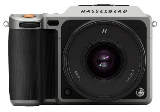

Tak především jde o skutečný Hasselblad, produkt výrobce fotoaparátu, který se válí někde v měsíčním prachu a jednou ho budou dražit za stamilióny (zůstalo jich tam pochopitelně víc), až se lidi na Měsíc vrátí a najdou ho tam. Je to bezzrcadlovka s výměnnými objektivy, vybavená čipem CMOS 44 x 33 mm velkým (podle všeho je to Sony, shodný s čipem středoformátové Fujiny a Pentaxu 645) s 51 miliony efektivních pixelů (obrat má 8272 x 6200 bodů). Fotí v LPEG, RAW a TIFF. Ostří na kontrast a jeliokož jeho třípalcový displej je dotykový, lze definovat zaostřovací bod dotykem a má tto i rozpoznávání tváře a tracking. To jsou prvky, které bych označil za trochu legrační – jak si ještě řekneme, ono to má některé momenty převzaté jakoby z mobilu. Když už jsme u displeje, má jen 920 tisíc bodů a také elektronický hledáček má jen 2360 tisíc bodů, ve foťáku za 262 tisíc jsem čekal čtyřmegový.
K disposici jsou zatím dva výměnné objektivy, 45 mm a 90 mm, přičemž přepočítávací faktor je 0,79, takže jde o zhruba 35 mm respektive 71 mm kinofilmového formátu, pokud jde o úhel záběru. V každém objektivu je centrální závěrka, ta má rozsah 68 sec až 1/2000 sec – přičemž synchro s bleskem je i při té 1/2000. Tělo spolupracuje přes aktivní sáňky s blesky systému Nikon.
Režimy jsou zde obvyklé, automat, priorita clony / času a manuál, sériové focení má 2,3 fps. Umí to i video, ale jen HD 1920/25 p, nicméně to má vstup jak na mikrofon, tak i sluchátka. Výstupy jsou USB 3.0 a HDMI – to je důležité, protože při studiové práci se často používá výstup rovnou do počítače. Má to vestavěnou wifinu i GPS. Rozměry jsou podobné, jaké má jiná středoformátová bezzrcadlovka, 150 x 98 x 71 mm, váží 725 g. Není to tedy žádné monstrum, což ostatně je vidět i ze srovnávací fotky.

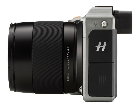

Zapisuje na karty SD, sloty jsou dva a co je zajímavé - umístěné na levém boku - pod tím Háčkem.

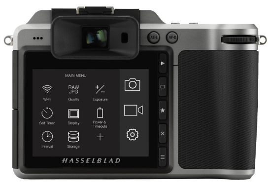

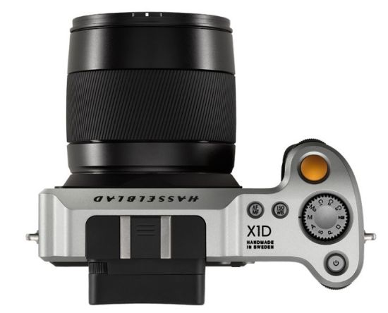

Je třeba se zmínit o konceptu: ovládání je minimalistické. Podobně jako Leica dává Hasselblad najevo, že čím míň opiček je na fotoaparátu, tím víc se soustředíte na práci. Menu sakum pikum sestává snad z deseti obrazovek a na každé jsou dvě tři položky. Nějaké odšumění nebo ladění ostrosti Hassel neřeší. Přístroj se zapíná tlačítkem na horní stěně (k designu: ono to na první pohled vypadá jako výrobek Kroužku dovedných rukou střední školy v Drahopupkách, ale při bližším ohledání to vypadá jako výrobek z titanu a je na tom napsáno, že je to vyrobeno ručně ve Švédsku). Pak je tam tlačítko na přepínání AF/MF a ISO/WB. Zbývá spoušť a vtipně aretovaný volič režimů – ten je zatlačená do plochy horní stěny a přitlačením vyskočí a můžete nastavovat do potřebujete, tedy i video.
Následuje tak trochu inspirace mobilem. Stavový displej nás dovede k tomu co je potřeba – kupodivu korekci expozice musíme dělat touto cestou, ta žádné aktivační tlačítko nemá. Pět tlačítek vpravo od displeje má rozmanité funkce podle toho, co jsme přes grafické rozhraní aktivovali. No a vpravo nahoře je roller, je tu jen jeden. Tenhle stavový displej se nám vynoří při zapnutí přístroje, to trvá několik vteřin. Pak si ho můžeme vyvolat tažením prstu shora – jako na mobilu. Displej je dotykový a také v pořízených fotkách můžeme listovat. Vše co potřebujeme číst je zde velké, snadno čitelné. Všechno je to hodně jiné, než je nabídka běžných digitálních fotoaparátů. Nejspíš proto, že to NENÍ běžný digitální fotoaparát.
