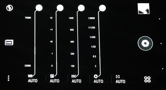

Tento režim je opravdu výtečný a zde dává HTC iPhonu na frak – je to ostatně odzkoušené už na M9, kterou jsem tu v září představoval. Lze tu nastavit bílá, korekce expozice +-2EV, ISO až do 1600, rychlost závěrky až do 1/8000 sec a dokonce i se dá ručně ostřit. Navíc je tu RAW režim, ale krom jiného přístroj nabízí okamžité převedení do JPEG.

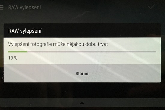

Aby mi bylo rozuměno: v RAW režimu přístroj pořídí 2 fotky, jednu v Adobe DNG formátu (to pak jsou 25MB fotky) a souběžně vygenerovanou bitmapovou fotku formátu JPEG. Ten DNG pak můžeme upravit v editoru – přístroj RAW převede a dá si při tom na čas.

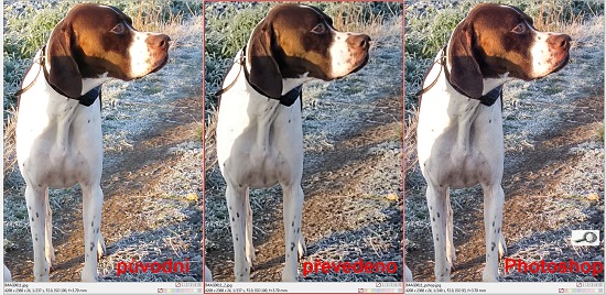

Nicméně zázraky nečekejme. Ono totiž to focení do RAW má obecně smysl hlavně kvůli jasům. RAW totiž je schopen zachytit data v maximálním rozsahu jasů a stínů a při vyvolání lze zvýraznit místa, která jsou na JPEG přepálená. Takhle to ale tady nefunguje. Na ukázce je zleva fotka v čistém JPEG, pak je to automaticky vyvolaný RAW a vpravo je JPEG vyvolaný v Camera Raw Photoshopu. Zde fotka zásadně prokoukla co se kresby týká (všimněte si srsti psa), ovšem přepaly zůstaly nedotčené. Ostatně i na ukázce nahoře zůstalo vypálené slunce ve stejném rozsahu.

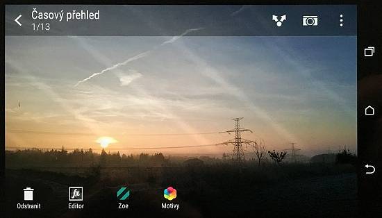

V režimu prohlížení můžeme snímek editovat, funkce Zoe je vytváření animovaných prezentací a Motivy jsou též animované obrázky – přes fotku sněží a podobně. Pokud jde o Zoe snímání (ve fotoaparátu ikona několika rámečků s šipkou), pak telefon zaznamená 3s video a sérii snímků (1s před stiskem spoustě a 1s po stisku), takže pak v editaci při tvorbě střihoveho videa přimíchává i videosekvence, které výsledku dodají větší dynamiku a kromě toho je možné vybrat i snímek, který by jinak utekl... Funkce Zoe je zajímavá také tím že byla poprvé uvedena před třemi lety u HTC One M7 a letos ji pod názvem LivePhoto v podstatě replikoval Apple u iPhone 6s.

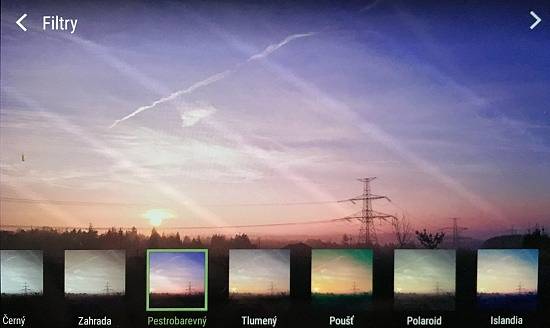

Z editačních pomůcek je třeba vzpomenout hlavně filtry, ovlivňují především barevnost.

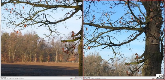

Přirozeně že jsem přístroj srovnával se svým iPhone 6S. Jabčák byl barevnější, ale kresbou jsou si velmi podobné. Na ukázce jsou 100% výřezy, vlevo HTC, vpravo iPhone – vzadu je vidět pozadí lesa.

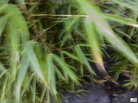

Už toto základní provedení fotoaparátu má velkou výhodu nastavitelnosti času i korekce expozice. Tím je možno se pouštět i do experimentů – zde je to dlouhá (0,3 sec) expozice s efektem neostrosti.
