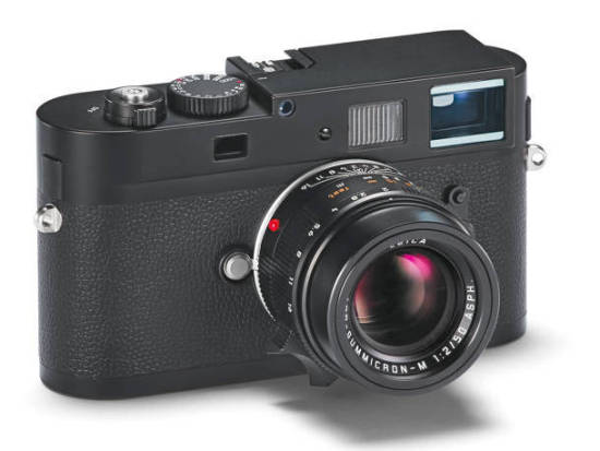

Jaký je a komu je určen
Je to klasický dálkoměrný přístroj, který až udivujícím způsobem navazuje na analogové přístroje řady M – do takových detailů, že má i nadále odnímají dno a zespodu se do přístroje vkládá baterka a SD karta. Závěrka je taky klasická, štěrbinová, která se po expozici natahuje. Když tedy vyjmeme objektiv, nevidíme čip, nýbrž lamely zavřené závěrky, tak jako v analogové leice. Je určen profesionálům - o tom svědčí i takový detail, že na čelní stěně nenajdeme onen hrdý červený terčík a jen na zadní straně se dočteme, co je to zač, tenhle foták.
Čip je 18megový CCD 24x36 mm, se základní citlivostí 3200 ISO a nejvyšší 10000. Neobvyklé? Ano, jako všechno na tomto úžasném přístroji. Čip nemá Bayerovu masku, tedy nemá barevné filtry RGB (ve čtverci 2xzelený plus 1 modrý a 1 červený. Snímá tedy maximum světla a to je jedna z obrovských předností přístroje. Odpadá tedy demozaikování, onen složitý proces, kterým vzniká barevný obraz. Přístroj zaznamená obraz buď v syrovém formátu digitálního negativu DNG, nebo ho převede do JPEG, jen ve Fine rozlišení. Obrázky mají značný datový rozměr, typicky od 5 do 10 MB v JPG formátu a v DNG pětatřicet mega žádná míra.
Přístroj má rozsah závěrky od 8 sec do 1/4000. Nemá autofokus, objektivy se ovládají ručně pomocí dálkoměru v hledáčku. Ten nemá korekci oční vady. LCD displej je 2,5 palcový s 230 tisíci body, pevný, krytý safírovým sklem. Robustní stavba a naprosto fenomenální optika, to jsou přednosti tohoto přístroje, určeného abych tak řekl lidem zvláštního ražení. Tělo stojí u Škody 173 tisíc , tedy o 20 tisíc víc než kolik stojí Leica M 240, přičemž objektiv Leica Summicron 35/2 stojí dalších 62500 korun.

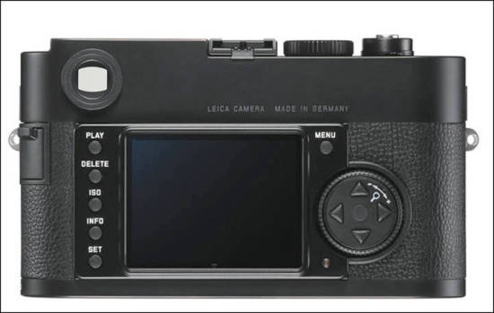

Ovládání a menu
Přístroj se zapíná páčkou u spouště a ta i přepíná režimy jednotlivé záběry, série a samospoušť. Série umí 2 fotky sec. Na zadní stěně najdeme vlevo od displeje tlačítka pro přehrávání, mazání, ISO, info a set, podstatné je pro nás ISO. To je třeba přidržet a pak rollerem kolem čtyřcestného voliče nastavit hodnotu. V menu toho moc není, podstatné jsou položky kontrast a doostření. Ve formátu DNG získáme obrázky „tak jak jsou“, takže tyto dva parametry se aplikují jen na JPG snímky. Mají 5 hodnot od nuly do maxima. V menu najdeme i volbu „hnědá fotka“ a pod., nicméně pokládal bych za zvrácenost podnikat v tomto směru nějaké pokusy. Příjemné je tlačítko INFO. To nás spraví o stavu karty a baterky a o kapacitě karty, jakož i o rychlosti závěrky a hodnotě clony.

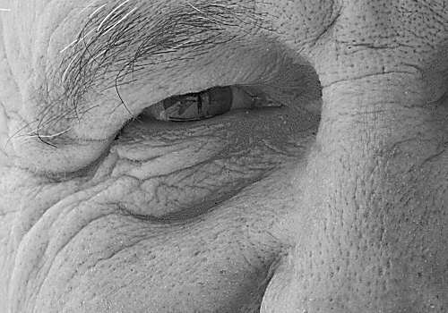

Zajímavé je to s přepaly. V klasicky řešeném digi se do přepalu propadáme zvolna – nejdřív je přepálený jeden, pak druhý kanál a teprve když jsou všechny tři, je neštěstí hotové. Tady je to buď anebo. Spoušť reaguje bleskově, tady mám opravdu intenzivní pocit kontaktu s fotoaparátem. Zmáčknu a je to tam... jen s tou ostrostí je problém. Asi je opravdu nejvýhodnější onen zmíněný Summicron, měl jsem k disposici ještě padesátku 1,4 ASPH (84 tisíc), ale s ní bylo ostření ještě obtížnější kvůli menší hloubce ostrosti. Mimochodem, ostrost pochopíme třeba právě z tohoto výřezu 1:1. Je to jakobyste vyřízli obrázek z fotky široké 120 cm.
Kresba je tedy ultimativní. Zajímavý je šum. Ten se projevuje v podstatě v celém rozsahu citlivosti, ale je to jiný šum, než na jaký jsme zvyklí. Spíš je to něco jako ostré zrno velmi kvalitního filmu vyvolané zkušeným laborantem v kvalitní vývojce – je to spíš jakási obrazová struktura. Neničí to kresbu. Znamená to, že 4000 ISO můžeme vcelku úspěšně používat, viz ukázky dole.
