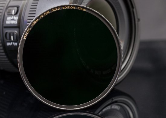

V srpnu jsem tu recenzoval polarizační filtr českého výrobce Vladimíra Fučíka, dnes přišel na řadu neutrální , tedy ND filtr třídy 64, tedy s prodloužením expozice o 6 EV. Náleží do Golden Series, tedy Fučíkův majstrštyk. V e-shopu VFOTO stojí 1900 Kč, analogický B-W filtr stojí 4700, teď ovšem jde o to, jaký je. Výrobce uvádí, že je vyroben z vysoce kvalitního optického skla Po obou stranách má filtr 3 nanovrstvy, které dokáží chránit povrch filtru, odpuzují vodu a mastnotu a chrání před nečistotami. Počet antireflexních vrstev je 7 + 7. užité sklo je tlusté 0,9 mm a mosazný rámeček má 3 mm. I do tak tenkého rámečku se vešel ještě přední závit, takže lze použít běžné krytky a eventuálně lze vešroubovat ještě jeden filtr.

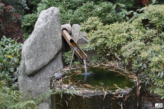

Někdy je třeba prodloužit dobu osvitu – Bryan Peterson o tom napsal celé kapitoly ve své knize Naučte se používat expoziční čas kreativně. Populární je například efekt rozmazané vody. K němu stačí leckdy i 1 vteřina. Namítnete tedy, že stačí pořádně utáhnout clonu a expoziční dobu tím prodloužíme až na rozmazávací úroveň. Udělejme tedy malý experiment.
Tento obrázek jsem pořídil 4vteřinovou expozicí při cloně F4.0 s použitím ND filtru.

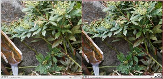

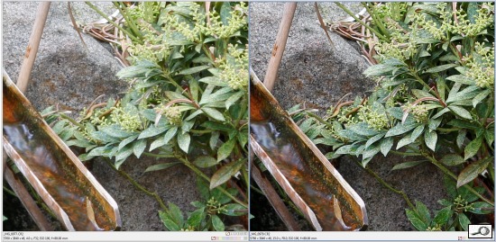

Abych bez filtru mohl nastavit dobu osvitu 4 vteřiny, musím nastavit clonu F32. Porovnejme teď kresbu při době osvitu 4 vteřiny a cloně F4.0 a F32:
I velmi kvalitní objektivy kresebně vadnou při F11 a pak už to jde rychle z kopce. Na ukázce je to jasně vidět ND filtr mi pak dává možnost nastavit při dlouhé expozici v podstatě libovolnou clonu, včetně té – obvykle – ideální F8.0, kdy je kresba nejlepší. Pak je rozdíl ještě větší:

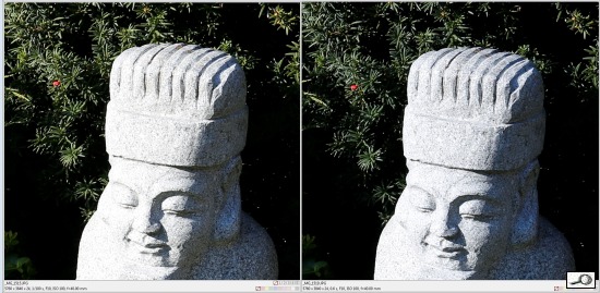

Právě tak není patrná žádná degradace kresby při použití tohoto filtru. Vlevo bez, vpravo s filtrem - dokonce se mi zdá, že je ta varianta s filtrem trochu výraznější.

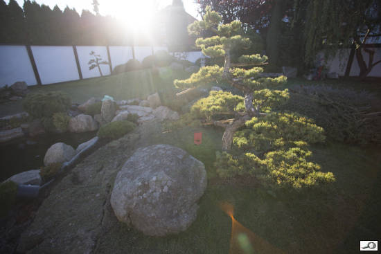

Reakce na protisvětlo a šikmé světlo.
Nejdříve jsem zkoumal přímé slunce v záběru. Snímky jsem vyvolal v Camera Raw bez jakéhokoli zásahu. Toto je výsledek bez filtru, objektiv 14-40/4.0, s malou korekcí do mínusu -1/3 EV.
S nasazeným filtrem se barevnost posunula znatelněji do teplých tónů a také expozici automatika nařídila jaksi do mínusu, obraz je tmavší.
Následuje dvojice, kdy první obrázek je v šikmém prudkém světle bez filtru a druhý s nasazeným filtrem.
Druhý obrázek je výrazně kvalitnější, jako by ta antireflexní vrstva filtru byla přece jen výkonnější, než originální vrstva na objektivu 17-40/4.0. Nebylo by divu, má svoje léta.

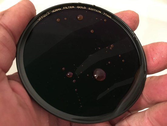

Zajímavě se chová po pocákání vodou – udělají se na něm krupičky jako na mastném povrchu a stačí jím zaklepat a voda odpadne. Otisk prstu se snadno setře suchým kapesníkem, nicméně zázraky se nedějí a teprve ošetření speciálním přípravkem vše napraví. Na odolnost vůči mechanickému poškození jsem neměl dost odvahy.
