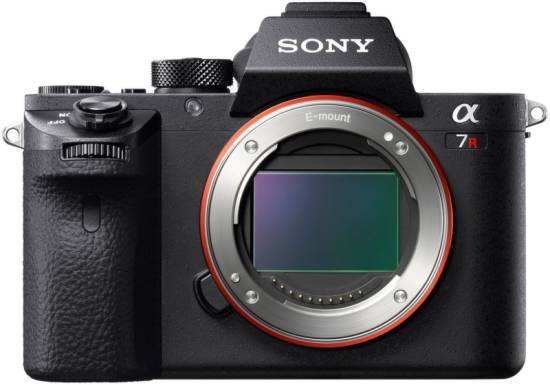

Jde o mirrorless, tedy o systémový kompakt v kovovém utěsněném těle osazený elektronickým hledáčkem (rozlišení 2,4 mega) s čipem velkým 24 x 36 mm (formát kinofilmového okénka), který má efektivní rozlišení 42 megapixelů (7952 x 5304) s možností volby poměru stran 3:2 a 16:9. Lze ale používat i objektivy určené pro Alphy s čipem APS-C a pak se využívá jen středové části čipu a obrázek pak má maximálně 18 megapixelů. Čip je BSI-CMOS, tedy servisní vrstvy má až po vrstvě fotodiod, což zvyšuje efektivitu převodu fotonů na elektrický náboj. Je to první takto řešený plnoformátový čip. Stejně jako předchůdce A7R nemá filtr proti moaré. Procesor je Bionz X. Citlivost nabízí v rozsahu 100 – 25600 ISO, lze rozšířit na 50 – 102400. Snímač je stabilizovaný , pohybuje se v pěti osách a podle standardu CIPA má psáno v papírech, že jstojí 4,5 stupňů. Fotky ukládá buď do datového formátu RAW nebo do obrazového JPEG ve třech volitelných stupních komprese. Autofokus je hybridní – na kontrast i na fázovou detekci, má 399 zaostřovacích bodů.

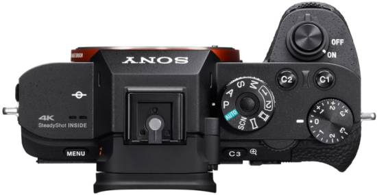

Přístroj se zapíná páčkou u spouště, to je mně nejpříjemnější řešení. Přední roller se přestěhoval dopředu na úchop, takže je velmi dobře při ruce, respektive při prstu. Další roller je pod zadní hranou, přesně vám na něj padne palec. V menu pak lze definovat jejich chování, zvláště pak co má přední a zadní roller ovládat při manuálním nastavení expozice. Na horní stěně ještě najdeme výrazný volič korekce expozice. Tlačítka C1 a C2 jsou definovatelná. Navolil jsem si tam nastavení pohyblivého ostřicího bodu a zapínání HDR.

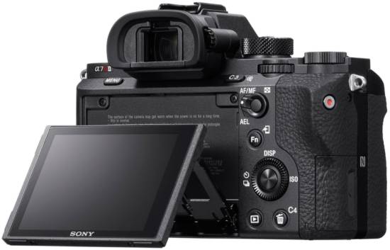

Další pracoviště je na zadní stěně. Pod hranou je tlačítko pro menu a definovatelné C3 tlačítko, dále pak kombinované tlačítko AF/MF a AEL. V menu lze nastavit jeho chování, například volbu focus peaking. Důležité je tlačítko Fn, tedy funkční menu. Ve dvou řadách je tam po šesti pozicích důležitých funkcí, takže do velkého menu se v podstatě nemusí chodit, jen pro základní nastavení funkcí přístroje. Kruhový volič má na třech pozicích definované funkce, režim pohonu (singl, série, samospoušť)), nahoru je to režim displeje (vodováha, informace, histogram) a vpravo je ISO – mimochodem, bývala tam WB, ale ta je dnes v automatickém módu tak vychytaná, že se o ni v podstatě nemusíme starat a při používání RAW už vůbec ne. Spodní pozice je neobsazená a lze ji v menu doplnit. Kruhový volič kolem tohoto čtyřcestného voliče je v základním nastavení neobsazený. Je to v podstatě třetí roller, ale marně si hlavu lámu, jakou funkci mu přidělit, protože se jím snadno nevědomky pohne. No a vlevo dole je tlačítko pro prohlížení a tlačítko pro mazání, které slouží jako definovatelné C4 tlačítko. Vlastní nastavení kláves se dělá v menu Setup – ozubené kolečko na obrazovce 7, takže individualizaci ovládacích prvků jsou dveře otevřené do kořán.

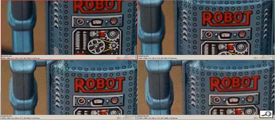

Jako vždy při testech jsem fotil v JPEG, protože pak se ukáže, co umí fotoaparát a nikoli při konverzi Camera Raw potažmo já. I pak ale nebyly žádné problémy s přepaly (slunce v záběru se nepočítá). Na další ukázce máme výřez ze snímků při 1600, 3200, 6400 a 12800 ISO. Na posledním snímku je šum vidět, ale při rozlišení 42 mega se opravdu ztratí v tlačenici (ukázky jsou při 18 Mpx).
