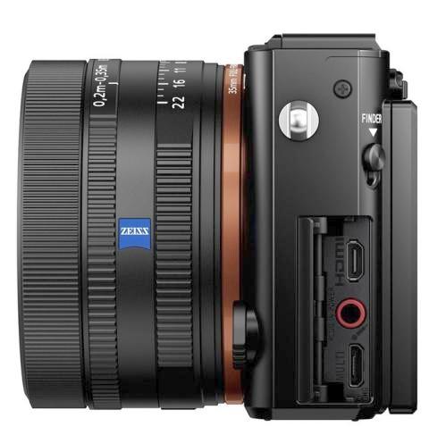

Jde o plnoformátový (čip velký 24 x 36 mm = kinofilmové okno) kompakt s pevně zabudovaným objektivem Zeiss 35/2.0. Uvnitř je zcela nový čip s předním osvitem, tedy aktivní vrstvy – čočky, RGB filtry a fotodiody jsou vpředu a všechny servisní obvody až pod aktivními vrstvami. Má 42 megapixelů, ano, je shodný s čipem modelu Alpha 7R Mk II (kompakt s výměnnou optikou). Objektiv je Zeiss Sonnar T 35/2.0 s devítilamelovou clonou. Ten je doplněn o makro funkci – posunutím ostřicího kroužku se minimální zaostřovací vzdálenost zkrátí na 14 cm. Závěrka je centrální, uvnitř objektivu, tudíž je možno dosáhnout synchronizační rychlosti pro blesk 1/2000 sec. To samozřejmě otevírá cestu k širším možnostem využití blesku i v podmínkách denního světla. Rozsah závěrky je od 30 vteřin do 1/4000.
K dalším novinkám patří vysouvací 2,4 megový elektronický hledáček s odnímatelnou očnicí (viz nahoře) a naprostou technickou novinkou je nízkofrekvenční filtr s volitelnou funkcí: tento filtr sloužící k odstranění moiré se dá vypnout úplně, může se zapnout na standard a na maximum provoz, ale lze použít i bracketing, tedy pořídit tři snímky a teprve posléze vybrat ten optimálně vyhovující. Snímač BSI CMOS Exmor je 3,5x rychlejší než původní RX1 čip. Vykazuje vysoký dynamický rozsah při rozsahu ISO 100 – 25600. Zajímavý detail – čip je při výrobě individuálně pasován k objektivu Zeiss Sonnar pomocí tří planžet, které s přesností na mikrony zajišťují ideální usazení. Snímky jsou ukládány i v 14bitovém RAW formátu, lze volit komprimovaný i nekomprimovaný RAW. Ten nekomprimovaný vykazuje lepší kresbu na ostrých přechodech – třeba na hranách mezi světlým a tmavým.
Autofokus je hybridní, tedy ostří se na kontrast i na fázový posun. AF bodů analyzujících fázový posun je 399 a jsou rozmístěny v obdélníku, zaujímajícím 45% plochy snímače. AF body analyzujících kontrast je 25. Systém urychlil ostření o 30%. Rychlost snímání je 5 fps i při průběžném ostření - včetně režimu sledování objektu. Video je full HD 1920x1080 při 60, 30 i 24 oknech za vteřinu. Záznam je na karty typu Memory Stick Duo, SD a microSSD. Přístroj je vybaven wi-fi s možností párování NFC dotykem, baterka je NP-BX1. Váha je 507g včetně baterky a karty, rozměry 113 x 65 x 72 mm.

Přístroj se zapíná páčkou kolem spouště. Dva důležité ovládací prvky jsou hned na očích: především je to prstenec s nastavením clony na objektivu, připomeneme si klasickou clonovou řadu 2 – 2.8 – 4 atd, ovšem skoky jsou po třetinách a ne po půlkách, jako to bývalo, a vpravo od spouště je kruhový volič pro korekci expozice. Vlevo od spouště je další kruhový volič s volbami PASM (program, priorita clony a času a manuál), tři pozice pro uživatelské nastaven, video, panorama, scénické režimy a inteligentní automatika.. Nahoře je ještě první z pěti definovatelných tlačítek. Ostření automatické a ruční nastavujeme páčkou na přední stěně.

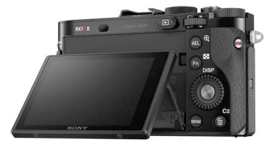

Vzadu toho moc není. Pod horní hranou vlevo uvolnění vyskakovacího elektronického hledáčku a tlačítko pro přehrávání, pak je roller. Následují dvě tlačítka pod sebou, AEL a Fn tlačítko pro funkční menu. Čtyřcestný volič obkroužený rollerem má natvrdo dedikovanou jen horní polohu DISP, tři zbylé jsou volitelné. Vpravo nahoře je spoušť videa, také do jisté míry volitelná. Dole je tlačítko pro menu a koš. Je to v podstatě minimalistické řešení, ale jak si ukážeme, umožňuje pohodlné nastavení všechno, co pro práci potřebujeme.

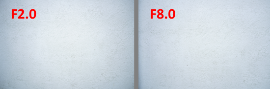

Vinětace kupodivu nezmizí ani při optimální cloně F8.0:

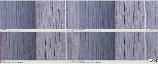

Kresba je vyrovnaná s nepatrným kolísáním až do vysoké clony F16, zvadne až na F22. Na naší ukázce jsou nahoře clony 2.0 a 2.8, dole 8.0 a 16. To vše při rozlišení 42 megapixelů.

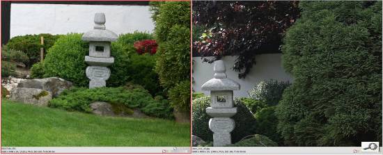

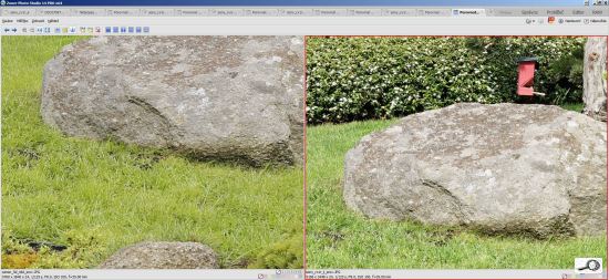

S tou kresbou je to vždycky ošidné – vypomáhám si srovnáním s nějakým etalonem a za ten mi slouží můj Canon 5D Mk III. Už tady chudák dostal napráskáno ve srovnání s Pentaxem K1 a je to tu znova , ostatně, jaký div, když Pentax i Sony mají stejný čip. Na Canonu jsem zkoušel 24-70/4.0 L a Sigmu 35/1.4 Art a na Sony jsem nastavil rozlišení 18 mega oproti 24 mega Canonu. Nicméně i tak je obraz ze Sonyho výraznější s větším počtem detailů.
Nezbývá než srovnat Sonyho se Sonym. Starší RX1R nemám k disposici, ale jsou tu ukázky z mé tři roky staré recenze. Zde to vychází více méně nastejno, nový fotoaparát nastavený na 18 Mpx oproti 24megovému starému.

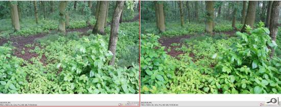

Sony má už tradičně dobře ošetřené HDR, tedy obraz pokrývající širokou škálu jasů. Lze to nastavit až po rozsah 6 EV – to se obvykle nedoporučuje, vede to k nepěkným omalovánkám. Zde je výsledek stále ještě v mezích přirozeného zobrazení.
Podobnou funkci má i nastavení dynamického rozsahu. Vyžaduje to vyšší ISO a ve výsledku je opravdu možno dosáhnout pěkného prokreslení temných partií, aniž by došlo k zašumění obrazu.
