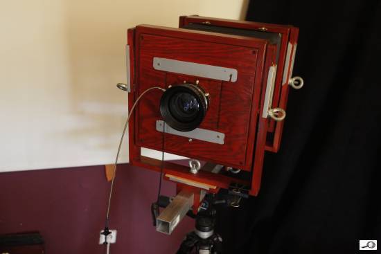

Karel Richtr je povoláním programátor a kolodiovému procesu se věnuje dva a půl roku. Fotografuje na desky z černě eloxovaného hliníkového plechu fotoaparátem vlastní konstrukce, osazeným 30 cm objektivem Schneider. Kvůli specifikům procesu si musel vyrobit i kazety a matnici. Jelikož jde o plechové obrazy, není to proces negativ – pozitiv – na konci procesu se po vyvolání vyloučí kovové stříbro, na osvětlených místech je stříbřitě lesklé. Každý obraz je tedy originál a nelze ho množit – leda skenováním, fotografickou cestou a podobně.

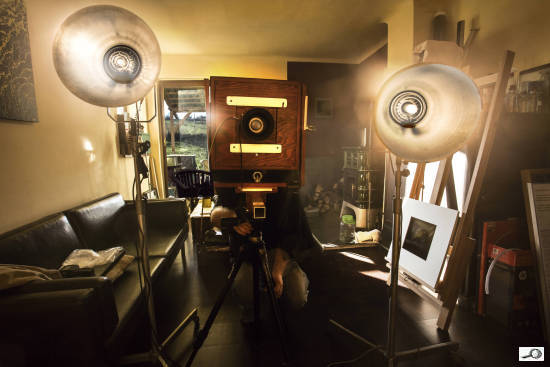

Standardní není ani zábleskové zařízení. Jde o speciálně postavené šestnáctistovky. Tak silný výboj je zapotřebí, protože citlivá vrstva Richtrových desek je citlivá jen na UV a modrou složku, jen za určitých okolností k zelené složce. Citlivost lze těžko odhadnout, ale je tak asi tři ISO.

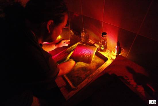

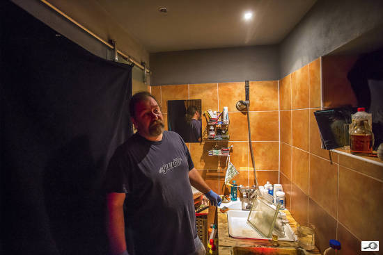

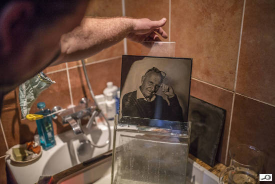

Následné fotografování nemám fotograficky zdokumentované z důvodů snadno pochopitelných. Moc jsem se těšil na vyvolávání – v temné komoře jsem nepracoval nějakých třicet let!
Následuje ustalování hotového obrázku. To už je vcelku bezproblémový proces a zde taky vidíte, jak ta fotka dopadla. A zde se dozvídám, proč je to mokrý proces? To kolodium, kdyby zaschlo, nepustí dovnitř vývojku. Bylo třeba historicky dalšího bádání a přišlo se na želatinu, která dokázala vpustit ke krystalům stříbrných halidů vývojku. A byl suchý proces na světě.

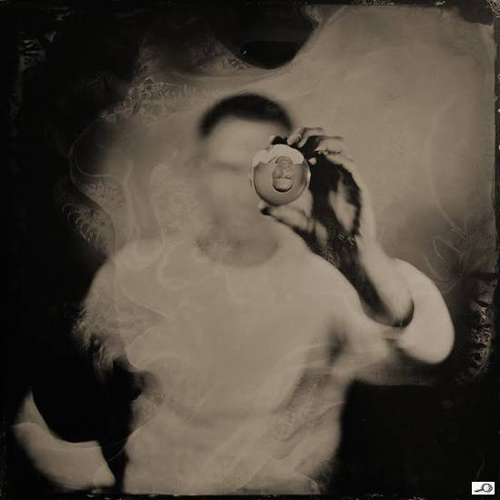

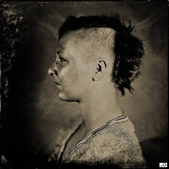

Úplně nakonec ukážu tři ukázky z jeho tvorby. Více uvidíte na jeho stránce Karelrichtr.cz a v originále pak na výstavě, která se otevírá v Českém Krumlově 11. prosince v galerii Decadent Art Club, ulice Na Kovárně 126.
