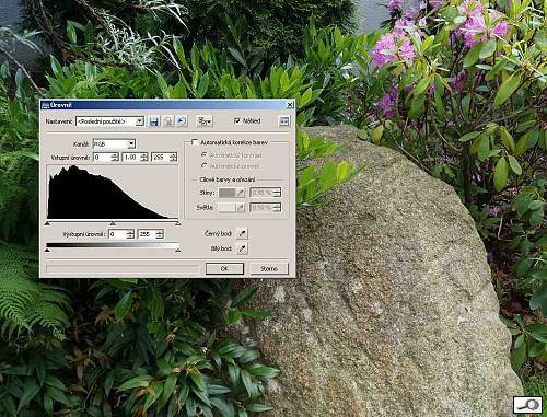

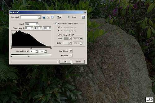

Světlá vrstva, to je původní obrázek. Vytvořím si tmavou variantu. Budu to dělat vcelku primitivně, v úrovních, tuhle funkci jistě znáte a používáte.

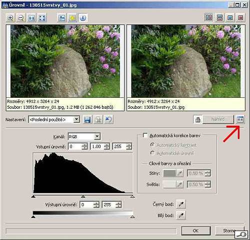

Když ale klepnu na ikonku vpravo od tlačítka Náhled pod pravým náhledem, nebo stisknu klávesovou zkratku F10, náhledy zmizí, zůstane mi jen karta s ovládacími prvky a průběh editace vidím rovnou na obrázku.

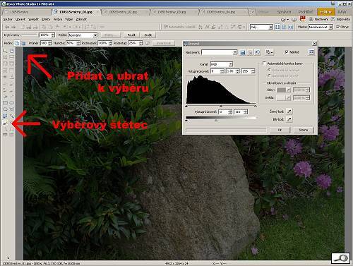

Teď začne ten tanec. Obrázek ztmavím ve výstupních úrovních tahem pravého bílého jezdce doleva.
Tím vznikla vrstva – tmavá vrstva, leží na spodní, světlé vrstvě. Pomocí výběrového štětce teď budu vrchní tmavou vrstvu spojovat se spodní světlou.

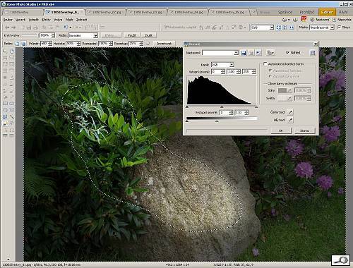

V režimu Ubrat z výběru se budu jakoby progumovávat do spodní vrstvy.
Když se spletu, udělám chybu, štětcem v režimu Přidat k výběru mohu obrázek na světlém místě zase ztmavit.

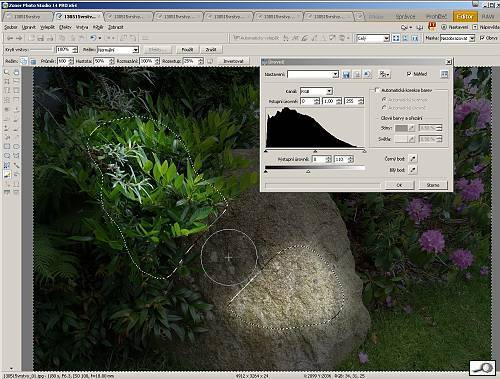

Navíc mohu nadále pracovat s kartou úrovní, mohu libovolně zvyšovat nebo snižovat efekt této funkce. Navíc je možné upravovat krytí vrstvy – ano, chová se to v podstatě stejně jako v Photoshopu.
Dokud nedám OK, mohu s tím libovolně pracovat. A ještě něco: vytvořené výběru v obrázku zůstanou. Můžeme je použít anebo je lze smazat klávesou Esc – někdy to dělá neplechu, když si vypneme obrys a nevidíme okraje výběru a divíme se potom, co nám to ten Zoner vyvádí.
