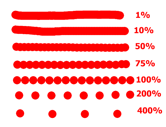

Nemohu přijít na výraz "Rozestup". Nevím vlastně k čemu to je, píše mi pan I.K. .Je to zajímavý parametr, ale upřímně, sám nevím, k čemu ho prakticky použít. Jeho podstata spočívá v tom, že nástroj s charakterem štětce ve skutečnosti nepůsobí jako reálný fyzický štětec. Ten namočíme do barvy, táhneme jím po papíru a on zanechává stopu. Počítačový štětec dělá řadu kruhových stop. Parametr „krytí“ znamená, jak silně má „barva“ působit, „hustota“ znamená, jaká je míra aplikace při jednom přejetí myši a konečně Rozestup určuje, jak často se má při tažení myší nástroj aplikovat, hodnota je odvozena v procentech z průměru velikosti štětce. Malé hodnoty znamenají, že bude nástroj prováděn při každém pohybu myší, 100 % znamená, že efekt bude aplikován až po přesunu ukazatele myši vzdálenost odpovídající průměru nástroje, tak se to popisuje v nápovědě. Selsky řečeno – jde o to, jak hustě jsou nasázené puntíky, ze kterých se skládá stopa. Dobře je to vidět na této ukázce:
