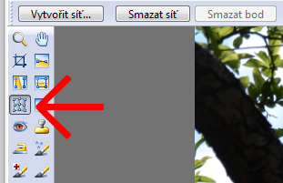

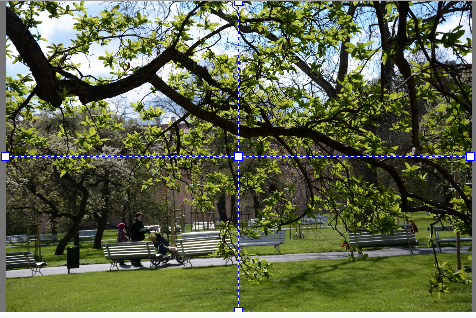

To je poměrně častá situace. Potřebovali bychom něco srovnat, ale protože jsme poctivě komponovali na plné okno, nechceme přijít ani o milimetr na okrajích obrázku. K tomu je ideální právě ta deformační mřížka. Aktivujeme ji klepnutím na ikonu „devět teček“ v paletě nástrojů.

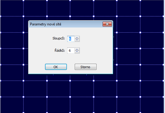

Na ukázce už vidíme, jaké má parametry. Především je to Vytvořit síť. My si totiž můžeme zvolit, kolik pohyblivých vodítek použijeme. Tady na ukázce vidíme, jak by to vypadalo, kdybych zvolil 6 sloupců a 6 řádek – aby to bylo dobře vidět, hodil jsem novou síť na čistou modrou plochu.
Kolik sloupců a kolik řádků volit? Záleží na tom, co chceme upravovat, napravovat. Nám jde o cestičku, tedy o vcelku jednoduchou úpravu. V tom případě si zvolím jeden sloupec a jednu řádku. Ty se mi ale protnou v osách:

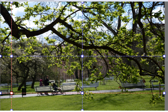

Potřeboval bych, aby deformační řádek byl napasovaný na cestičku. To se dá snadno udělat. Klepneme do prostoru cestičky myší a vznikne nový sloupec a nová řádka – jsou vyznačené červeně.
Vodorovnou čáru vítám, svislou nikoli. Nevadí, jakákoli čára se dá smazat, nahoře je položka zmazat bod:
Klepnu na svislou čáru a ona zmizí. Zůstane jen ta vodorovná. Tu potáhnu na uzlový bod (čtvereček na okraji) a celý obrázek se mi v místě cestičky zvedne, ale neulítne mi z formátu.
