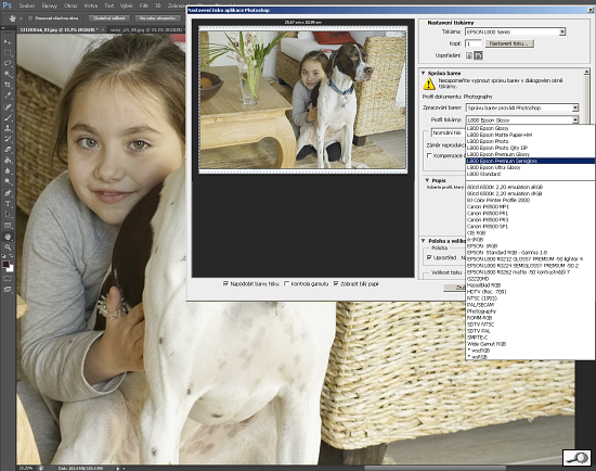

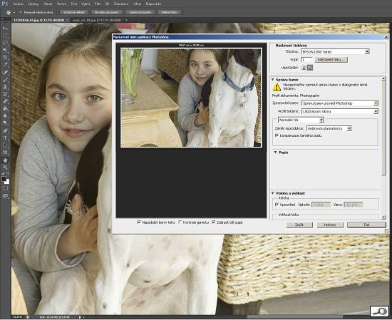

Tak především, je těžké se vyjadřovat ke kioskům a k fotkám, které jsem neviděl. Obecně vzato, základ musí být v ICC profilu, který náleží k dané tiskárně a danému papíru. Na ukázce je vidět volbu ICC profilu v Photoshopu k polomatnému papíru Epson:
Photoshop nabízí ICC profily pro běžné typy tiskáren a papírů a samozřejmě je možné získat další, stáhnout a nainstalovat.
Na tisku z Photoshopu mi ale vadí, že nemám možnost ladit barevnost na tiskárně, na tiskárně musíme vypnout správu barev (ona se ostatně vypne sama) a ladění barev musím dělat rovnou na obrázku – nicméně i v tom videu jsem radil, abychom si vytvářeli z originálu kopii pro tisk.

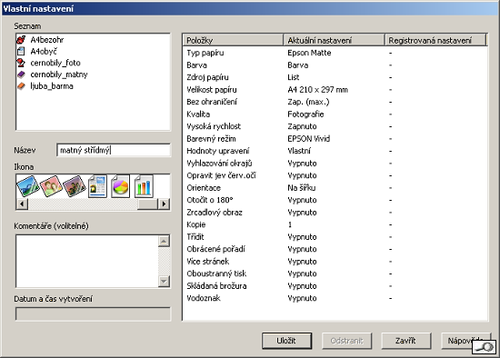

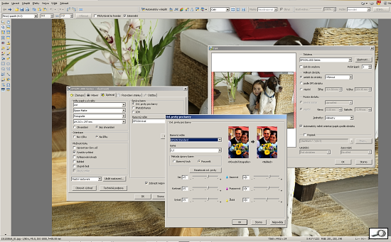

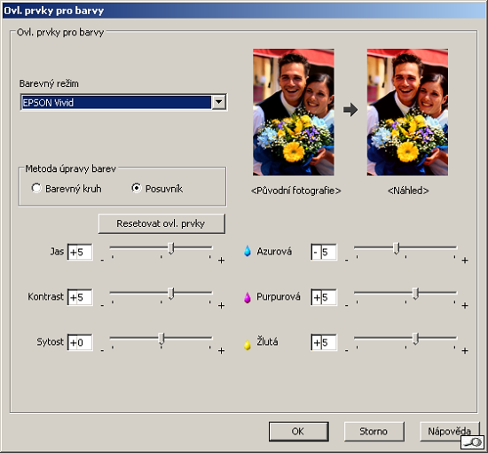

Raději tedy tisknu ze Zoneru. Ten napřímo komunikuje s tiskárnou, v daném případ jde o Epson L800. Správa barev je zde tudíž rozšířená. Pokud volím Ovládací prvky pro barvy, mohu na příslušné kartě rozsáhle ovlivňovat výsledek. Stojí to určité úsilí, ovšem pak si můžeme nastavené parametry uložit.
Jsou to nejdůležitější parametry, ale ty se realizují jen v tisku, ne na původním obrázku.
Mohu si udělat sadu vlastních nastavení a ta pak volit podle druhu použitého papíru i podle povahy předlohy.
