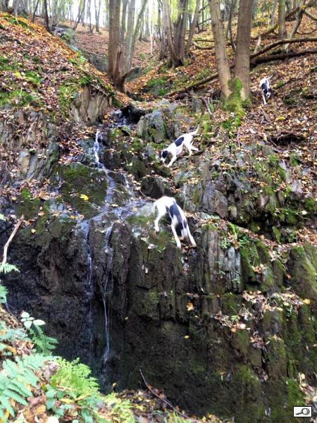

Píše mi Drahoš Světlokreslič na našem Facebooku, jak jsem vyrobil složenou fotku zachycující pád naší Gari do vodopádu. Není to nic k chlubení, ale proč o tom nenapsat.

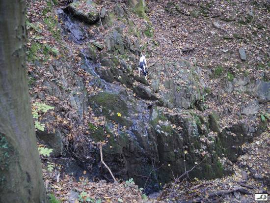

Šlo o to, že na procházce kolem Ohrobeckého potoku vylezla Garina na skálu nad potok, pak se chtěla snad napít, snad podívat, no a ujely jí nohy a spadla. V tu chvíli jsem měl v ruce Panasonic GM5 na test. Fotka, kterou jsem dal potom na Facebook, je zde:

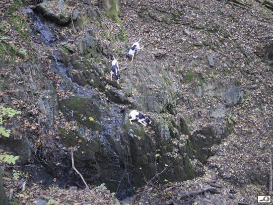

Je to pochopitelně montáž ze tří postupně pořízených snímků. Zde jsou, na proklik uvidíte plné rozlišení, můžete si je stáhnout a složeninu sami vyzkoušet:
Gari se přiblížila k vodopádu.
Tady jsem si přizoomoval, protože to začínalo být kritické.
No a pak nastal klouzavý pád a to jsem jen strnule přihlížel záchranné akci chlupatých strážných andělů, kteří měli plné tlapy práce.

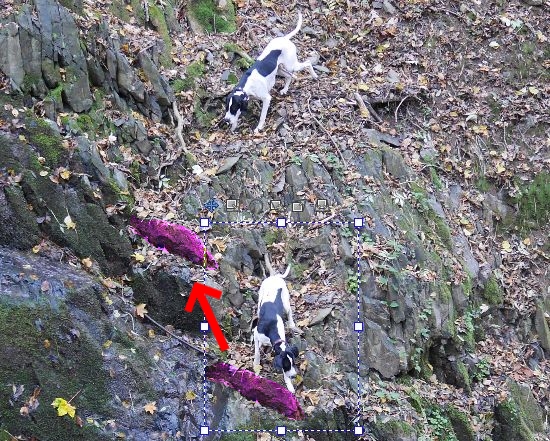

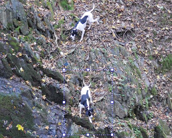

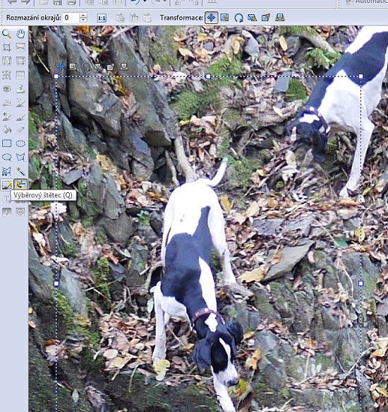

Otevřu ten první obrázek a v druhém editoru otevřu následující. Tam si dám Gari do výběru – nemusím se s tím nijak zvlášť párat. Obsah výběru přes Ctrl+C vložím do schránky, vrátím se do první fotky a přes Ctrl+V obsah schránky vysypu do fotky. Vloží se to tam doprostředka – zde ve výřezu dobře vidíte, že kusy skal nepasují.
Bude třeba najít detaily, které mi pomohou obrázek sesadit. Například ten podlouhlý balvan – musím vkopírovanou Gari posunout doleva nahoru. Všimněte si, že výběr je ohraničen čárkovaně – lze ho transformovat, deformovat, otáčet jím po libosti.
Teď je to skoro hotovo – ta nová Gari je ale pořád ještě v pracovní vrstvě. Všimněte si, že původní Gari má schovaný čumák – to ho překrývá část obrazu z nakopírované nové Gari.
Pomůžeme si nástrojem Výběrový štětec. Nastavíme ho na režim Ubrat z výběru a okolí nové Gari umažu a etapu ukončím tlačítkem Použít. První krok je tedy hotov:

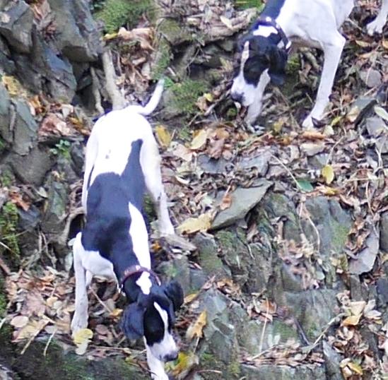

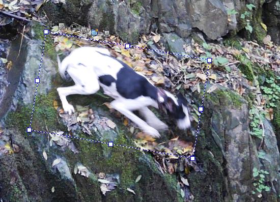

Teď musím to obrázku s dvěma Garinkami dát třetí, tu vyzoomovanou. Obrázek má jiné zobrazení a je neostrý. O to horší bude pasování, teď už nebude stačit pouhý posun, ale musím měnit i velikost výběru:

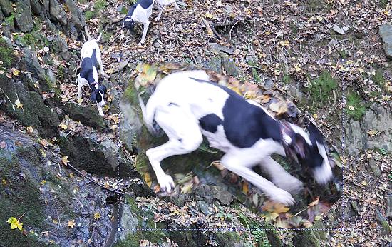

Proto využiji možností měnit velikost a deformovat obraz. Nakonec musím pasovat lísteček na lísteček a vložit Gari na správné místo:

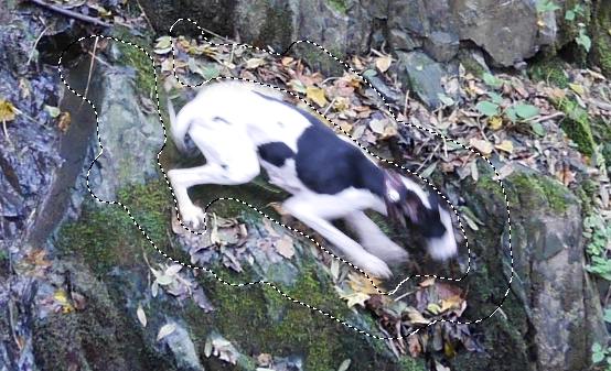

Výběr dokončím opět výběrovým štětcem.
