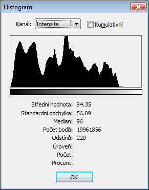

Jeho histogram je takový – vykazuje vítanou rezervu v jasech (je tam odstup od pravé strany), žádné přepaly rozhodně nehrozí. Nicméně je celkově nevýrazný, plochý.

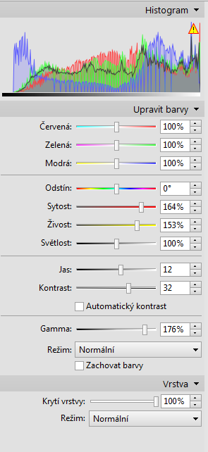

A teď postupujme, jak k tomu vedu posluchače v mé Dílně. Musíme vědět, kam fotku vést. Chci projasnit barvy ve spodní části a zvýraznit nebe v horní části. Jde tedy o dva úkony. Nebudu je dělat najednou, vždy honím jen jednoho zajíce, tím spíš, že ZPS umí pracovat jen s jednou vrstvou. Začnu spodkem. A teď pozor: budu sledovat JENOM ten spodek. Otevřu si nástroj Upravit barvy a začnu laborovat, nastavím to asi takto:
Vše se mi aplikovalo na celou plochu obrazu, jde přece o celoplošný nástroj. Jenže pozor, to je tajemství ZPS. Ta změna se projevila v pracovní vrstvě obrazu. Abych mohl pracovat s touto vrstvou, zvolím nástroj Výběrový štětec, klávesová zkratka Shift+Q.

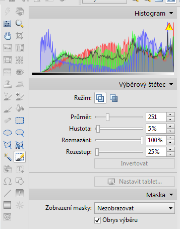

Když to udělám, dialog úprav barev mi zmizí a místo něho je dialog Výběrového štětce:
Nahoře je histogram, že se ale změnil! Ovšem, vždyť jsme obraz zesvětlili a zvýšili mu sytost barev. Další položky jsou Režim – přidat k výběru a ubrat od výběru, musí se to dělat bohužel myší, nikoli klávesou. To pod tím je jasné – velikost výběrového štětcem hustota, rozmazání okrajů a rozestup. Rozestup určuje podobně jako hustota, jak energicky bude štětec fungovat, čím vyšší číslo, tím slábne síla aplikace. Pětadvacíka je myslím docela rozumné řešení. Velikost je jasná – musí být úměrná ploše, kterou chceme upravit a hustota, to je síla aplikace. U Zoneru doporučuji zažínat na 10%.
Jdeme do toho! Začneme v režimu Přidat k výběru. Sotvaže se štětcem dotkneme obrazu, obraz zmizí a zůstane jen stopa – stopa naší změny! Pro názornost to udělám s nastavením hustoty na 100%:

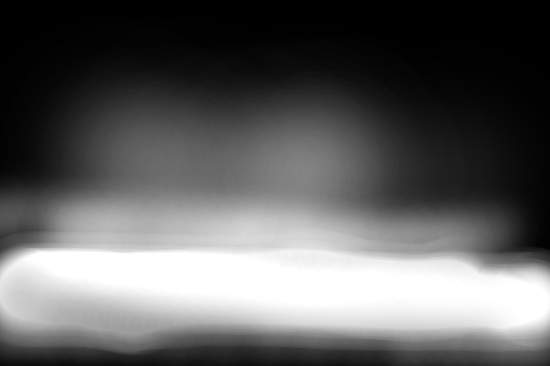

Vidíte to? Změna zmizela, zůstal původní obraz a já do něho vkládám upravenou verzi, jako bych do něho vtiskával vrstvu ležící nad ním. Kdo umí pracovat s Photoshopem vidí, že je to v podstatě obdoba vrstvy s aplikovanou černou maskou, na niž malujeme štětcem a bílou barvou. Princip je teď snad jasný. Nyní je třeba pracovat s rozmyslem , aby výsledek vypadal přirozeně, stavem oblohy se nezabýváme. Při práci s výběrovým štětcem si vždy vypínám Obrys výběru, docela mě rozčiluje. Fakticky vytvářím masku, mohu si ji dokonce zobrazit, může vypadat takto:
