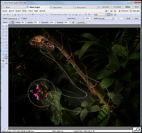

Poté začneme malovat. V PS a Element volíme štětec (klávesa B a nastavíme masku - malujeme černou barvou po bílé masce, v Zoneru volíme výběrový štětec klávesa Q a nastavíme ho na režim odebrat z výběru. No a postupně, s vhodně voleným rozmazáním a velikostí štětce, se promazáváme skrz tmavou vrstvu dolů na světlou vrstvu.
