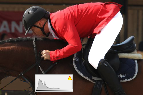

Obvykle pracuje správně, ale může se stát, že se nechá zmást. Připomenu, že vždy hledá kompromis mezi tmavými a světlými partiemi. Někdy převládnou ty tmavé a světlé jsou v menšině, tedy v záběru je něco extrémně světlé a většina plochy je tmavá - pak hrozí přepálení světlého objektu, protože ta kompromisní kombinace clony a času je nastavena ve prospěch tmavých částí. Na tomto snímku jsou ohrožené bílé kalhoty:
Však taky histogram hlásí poplach - kalhoty jsou vypálené. V takovém případě bychom museli korigovat do mínusu, abychom napravili chybu automatiky.

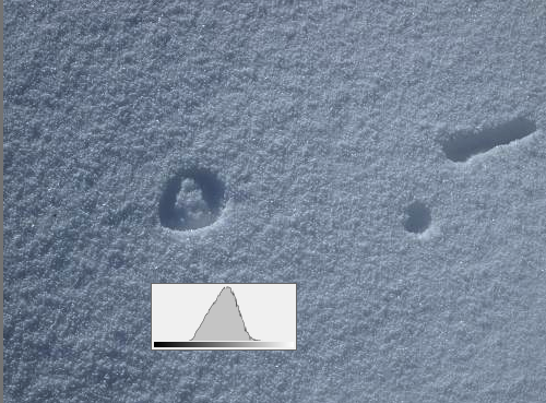

Opačný případ hrozí, když je něco mimořádně světlé, například sníh ozářený sluncem. Pak automatika zbytečně podexponuje snímek a sníh vyjde jako by nebyl bílý, ale šedý:
To je důvod, proč v takovém případě musíme jít do plusu.
